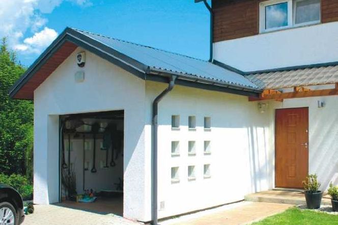

Wentylacja w garażu nieogrzewanym
Może być naturalna, czyli odbywać się przez otwory w przegrodach zewnętrznych umieszczone w przeciwległych ścianach bocznych lub drzwiach garażowych. Przepisy (§ 108, ust. 1, pkt 2) określają wymaganą wielkość tych otworów – zależy ona od liczby stanowisk przewidzianych w garażu. Powierzchnia otworów powinna wynosić 0,04 m2 na każde stanowisko postojowe wydzielone przegrodami budowlanymi. Jeden otwór powinien być przy podłodze, drugi – blisko stropu. Umieszczenie ich w przeciwległych ścianach, ale naprzeciwko siebie lub w niewielkiej odległości spowoduje tak zwane krótkie spięcie – powietrze będzie przepływało najkrótszą drogą w kierunku od nawiewu do wywiewu, omijając znaczną część garażu. W praktyce oznacza to, że w garażu przewidzianym na jeden samochód wystarczającą wentylację zapewnią dwa otwory wentylacyjne przysłonięte kratkami 14 x 14 cm.
Wentylacja w garażu ogrzewanym
Gdy jest ogrzewanie, trzeba w sposób szczególny zadbać o dobrą wentylację, która usunie z wnętrza nadmiar wilgoci. Musi być wtedy co najmniej wentylacja grawitacyjna z normalnym przewodem wywiewnym, wyprowadzonym ponad dach, o wysokości od kratki do wylotu nie mniejszej niż 3 m, gwarantująca przynajmniej 1,5-krotną wymianę powietrza w ciągu godziny. Takie są założenia. Z ich spełnieniem może być jednak problem. Dlatego lepsza będzie wentylacja mechaniczna. Wystarczy zamontować wentylator wyciągowy w jednym z otworów wentylacyjnych w ścianie. Najlepiej, by włączał się automatycznie. Jego pracą powinien sterować czujnik stężenia tlenku węgla, bo to tlenek węgla jest w tym przypadku miarodajnym wskaźnikiem zanieczyszczenia powietrza. Konieczny jest oczywiście również nawiew powietrza przez otwór w dolnej części przeciwległej ściany lub bramy.
