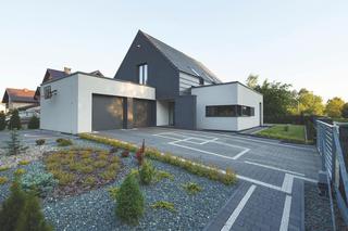

Autor: KRISPOL/ Materiały prasowe Garaż zlicowany z budynkiem. Gdy nad garażem są ulokowane sypialnie, warto wyposażyć bramę w nowoczesny, cicho pracujący napęd
Czy dom z garażem może być ładny?
Garaż w bryle budynku jest wyzwaniem dla projektanta, a dla inwestora dylematem estetycznym. Patrząc na różne domy, widzimy nieraz, że to garaż zdominował budynek. Co najmniej dwie koncepcje wydają się też nieudane:
  • nie zawsze dobrze wygląda garaż jednostanowiskowy w domu z dwuspadowym dachem, gdy jest zlicowany z elewacją frontową budynku;
  • nieciekawy jest wygląd domu, w którym garaż z malutkim skośnym dachem jest przystawiony do ściany szczytowej.

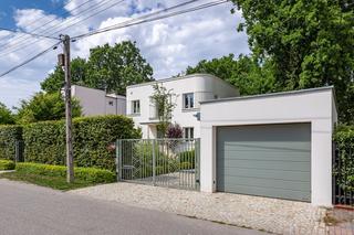

  • Garaż w bryle budynku nie jest wprost częścią domu – jest wysunięty albo cofnięty względem bryły budynku.
  • Dla garażu dostawionego do szczytu domu dobrym rozwiązaniem jest taki sam dach skośny, ale z obniżoną kalenicą.
  • Uniwersalny jest garaż sześcian, a więc z płaskim dachem, dostawiony do boku domu. Wygląda nowocześnie, nawet z domem stylizowanym na dworek.

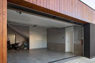

Autor: Piotr Mastalerz, projekt: Jarosław Kubicki z zespołem cube architekci kubicki mizieliński Garaż może być połączony z domem łącznikiem i przekryty płaskim dachem. Odróżnia się wtedy od reszty domu i wygląda jak osobny budynek
Jak duży ma być mały garaż?
Szerokość garażu: zgodnie z Rozporządzeniem Ministra Infrastruktury w sprawie warunków technicznych, jakim powinny odpowiadać budynki i ich usytuowanie minimalna szerokość miejsca postojowego to 2,5 m, a długość 5 m.
Odległość od samochodu do ścian bocznych pomieszczenia musi wynosić co najmniej 30 cm. Czy będzie wystarczająca? Zdecydowanie nie. Trzeba będzie przeciskać się między samochodem a ścianą. Garaż musi być szerszy – rozsądne minimum dla garażu jednostanowiskowego to około 4 m, a dla dwustanowiskowego około 7 m. Tylko że… są jeszcze rowery, opony zimowe, bagażnik dachowy, hulajnogi, sanki, narty, narzędzia. A jeśli nie mamy na posesji domku ogrodowego, to także kosiarka. Warto w garażu ustawić też regał – zwykle o szerokości pół metra. A może zechcemy wstawić stół roboczy wzdłuż ściany? Do garażu trafią też zapełnione worki z plastikiem, makulaturą czy szkłem i zajmą całkiem sporo miejsca w oczekiwaniu na dzień odbioru posegregowanych odpadów. Garaż to zatem miejsce nie tylko na samochód. To także domowy magazyn, przestrzeń gospodarcza i robocza. Jeśli w domu lub na działce mamy wystarczająco dużo pomieszczeń gospodarczych, garaż nie musi być duży. A jeśli tych przestrzeni nie ma, samochód prędzej czy później przegra walkę o miejsce z kosiarką. Ideałem jest więc garaż poszerzony na przykład o dodatkową wnękę, w której można ustawić stół roboczy i gdzie jest wolne miejsce.
Wysokość pomieszczenia: wymagana w przepisach to minimum 220 cm w świetle garażu.
Długość garażu: do wymaganych w przepisach 5 m warto dodać chociaż metr, by swobodnie obchodzić auto czy wprowadzać rower.

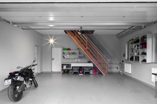

Autor: Basilico Studio Stock/.COM/ Shutterstock Coraz częściej w garażu parkuje samochód elektryczny, a więc musi być zasilanie trójfazowe
Ogrzewać garaż czy nie?
Garaż w budynku, jeśli jest wysuniętą bryłą, powinien być odizolowany od części mieszkalnej, tak jak gdyby był wolno stojący, czyli muszą to być dwie niezależne bryły oddzielone 15-20 cm styropianu, przykryte wspólnym dachem. Ocieplony także strop, a w posadzce warstwa styropianu parkingowego. Również drzwi między garażem a domem powinny mieć podwyższoną izolacyjność cieplną. W domu energooszczędnym, a takie się teraz buduje, nie ma już mowy o znacznych stratach ciepła przez garaż. A jeśli zbudujemy ciepły garaż, dylemat – ogrzewać czy nie, wydaje się o wiele mniejszej wagi. Straty ciepła są na tyle małe, że umiarkowane ogrzewanie garażu nie będzie dużym kosztem. Chcemy korzystać z garażu bez drżenia z zimna! Minimalna zakładana temperatura to 5oC, ale rozsądniejsze wydaje się 15oC.
Jeśli w garażu jest umywalka, grzać trzeba już obowiązkowo, zatem powinien tam być choć jeden grzejnik.
Częsty dylemat – czy zimą samochodowi nie szkodzą tak skokowe i częste zmiany temperatury, z ujemnej na dodatnią i odwrotnie? Fachowcy od motoryzacji odpowiadają, że samochodowi nie służą wilgoć, rysowanie szyb skrobaczką, nadrywanie uszczelek przy próbie otwarcia zamarzniętych drzwi, a nie suche środowisko, łatwo włączający się niezmrożony silnik i szybkie osiąganie optymalnej temperatury.
Garaż powinien być zatem ciepły i – idąc dalej – dobrze oświetlony. Oświetlenie najlepiej boczne, żeby otwarta brama garażowa go nie zasłaniała. Kilka punktów świetlnych, jeden z myślą o oświetleniu otwartego bagażnika samochodu. Kilka gniazd elektrycznych, a jeśli planujemy mieć samochód elektryczny, także gniazdo trójfazowe. Koniecznie też przewód zasilania do napędu bramy garażowej. W posadzce odpływ, bo zimą będą się topić śnieg i lód z samochodu. By woda spływała, podłoga musi być ukształtowana z kilkoma spadkami. Podłoga w garażu będzie zwykle wykończona płytkami gresu o klasie ścieralności PEI 4 lub 5.
W garażu musi być też wentylacja, zazwyczaj grawitacyjna. Niektóre bramy garażowe są wyposażone w uchylny panel – w celu wietrzenia. Mogą też mieć w skrzydle w jednym segmencie okienka z tworzywa.
