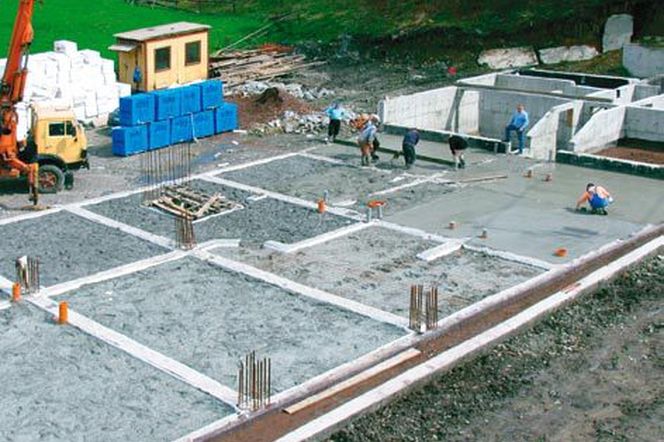

Układanie pierwszych warstw podłogi na gruncie rozpoczniemy zaraz po zbudowaniu ław i ścian fundamentowych. Przedtem jednak trzeba rozprowadzić instalację kanalizacyjną.
Prace pod chmurką potrwają do momentu wykonania płyty z betonu i zrobienia izolacji przeciwwilgociowej. Ocieplanie styropianem lub innym materiałem wykonanie podkładu pod posadzkę będzie można dokończyć wtedy, gdy dom zostanie już zadaszony.
Kolejność prac może być różna w zależności od tego, jak zamierzamy ocieplić podłogę. Czasem bowiem materiał izolacyjny do ocieplenia podłogi na gruncie ułożymy przed wykonaniem hydroizolacji.

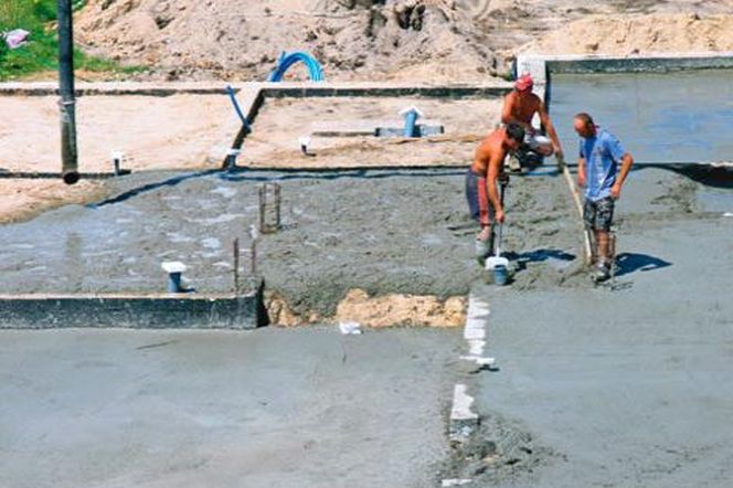

Podłoga na gruncie ma to do siebie, że prace nad nią przebiegają dość szybko. Co to może w praktyce oznaczać? Robotnicy będą w stanie szybko ukryć wszelkie niedokładności pod warstwą betonu lub wylewki podłogowej i nie będziemy mogli stwierdzić, czy pracę wykonano właściwie.
Inspektor skontroluje poszczególne etapy i będzie naszym pełnomocnikiem w kontaktach z kierownikiem ekipy wykonawczej.
