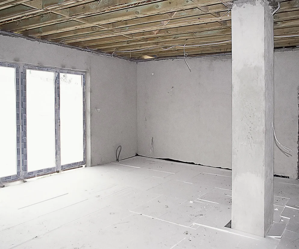

Warstwy podłogi
Odmienną budowę podłóg na gruncie i podłóg układanych na stropie najlepiej pokazują zamieszczone rysunki. W przypadku podłogi na gruncie istotny wpływ na ostateczny poziom podłogi ma izolacja termiczna, w przypadku podłogi na stropie – izolacja akustyczna.
Izolacja cieplna podłogi na gruncie z reguły ma od 8 cm (w domach standardowych) do 20 cm (w energooszczędnych), natomiast izolacja akustyczna układana na stropach od 3 do 5 cm.
Oprócz izolacji na grubość podłogi­ w znaczący sposób może wpływać rodzaj podkładu podłogowego i rodzaj posadzki. Podkład najczęściej ma od 3,5 do 8 cm grubości. Posadzki są pod tym względem jeszcze bardziej zróżnicowane, przykładowo cienka wykładzina elastyczna niemal w niezauważalny sposób wpłynie na grubość podłogi – zwiększy ją zaledwie o 0,15 cm, a dywanowa o 0,3 cm, natomiast posadzka z drewnianego bruku o 2,6 albo nawet o 8,5 cm.
