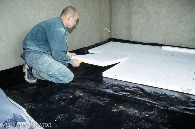

Ocieplenie podłogi na gruncie: Izolacja ze styropianu na płycie betonowej
Gdy warstwa ocieplenia będzie znajdowała się na płycie betonowej, może być wykonana m.in. ze zwykłych płyt styropianowych (najczęściej jest to styropian EPS 100 038 Dach/Podłoga) lub z hydrofobowej, twardej wełny mineralnej o dużej gęstości i wytrzymałości na odkształcenia. Bez względu na to, czy użyjemy wełny, czy styropianu, grubość warstwy izolacyjnej powinna wynosić 10 cm. Decydując się na wełnę, musimy pamiętać, aby była ona oddzielona z obu stron od pozostałych warstw hydroizolacją. Gdy wybierzemy płyty styropianowe, zastosujmy te o frezowanych na zakład krawędziach. Dzięki temu ryzyko powstania w tym miejscu mostków termicznych będzie mniejsze.
