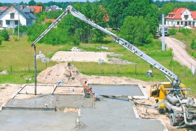

Płyta betonowa
Na podbudowie wykonuje się płytę betonową, której zadaniem jest przeniesienie ciężaru ścian działowych. Optymalnym rozwiązaniem jest płyta o grubości 10 cm z betonu klasy C8/10 lub C12/15 zbrojona dwiema warstwami siatek stalowych o oczku 15 x 15 lub 20 x 20 cm. Są one robione z drutu o przekroju 4-8 mm. Zbrojenie układa się na podkładkach dystansowych, żeby oddzielić je od podłoża oraz obie warstwy od siebie. Płyta powinna być oddzielona od ścian fundamentowych dylatacjami, na przykład z pasków styropianu o grubości 1-2 cm.
Beton z betoniarni
Beton najlepiej zamówić w betoniarni, co daje gwarancję odpowiedniej jakości mieszanki. Betonowóz z pompą do jej podawania przyjeżdża w ustalonym terminie ze ściśle określoną ilością betonu. Musi on od razu zostać zużyty na budowie, więc należy dobrze policzyć ilość potrzebnego materiału. Robotnicy rozgarniają beton łopatami, a potem wyrównują łatami, żeby jego powierzchnia była równa i gładka.
