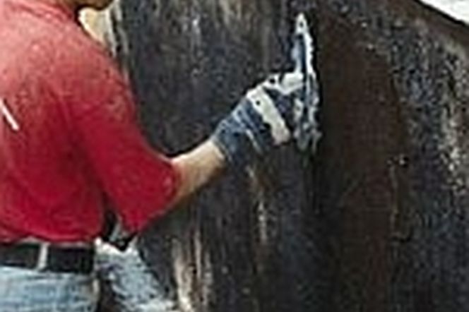

Izolacja pionowa
Naprawa lub ułożenie izolacji pionowej ścian fundamentowych części podziemnej budynku nie sprawia większych trudności. Po odkopaniu ścian piwnic do wierzchu ław fundamentowych, zabezpieczeniu skarp wykopu, oczyszczeniu ścian z resztek starej izolacji i uszkodzonego tynku oraz osuszeniu ścian piwnic izolację układa się tak jak na ścianie nowej. Podstawą jest wykonanie właściwego podłoża. Ubytki i pęknięcia należy wyrównać gotową suchą zaprawą do naprawy tynków lub zwykłym tynkiem cementowym kategorii II (tak zwana rapówka). Na wyrównane podłoże można układać izolację. Dostępność materiałów do izolacji pionowej ścian jest duża. Wybierając materiał, trzeba wziąć pod uwagę nie tylko cenę, ale przede wszystkim wydajność, warunki i sposób nakładania – niektórzy producenci dopuszczają stosowanie na wilgotne podłoża oraz minimalną ilość nakładanych warstw. Materiały do izolacji pionowej to:
  • tynk wodoszczelny, który jednocześnie uszczelnia i wyrównuje powierzchnię;
  • masy bitumiczne, roztwory asfaltowe i membrany – nanoszone w postaci półpłynnej, w minimum dwóch warstwach. Po wyschnięciu tworzą elastyczną powłokę.
Przed zastosowaniem któregokolwiek z dostępnych produktów trzeba zapoznać się z zaleceniami producenta podanymi na opakowaniu. Od właściwego zastosowania materiału zależy jakość i skuteczność powłoki izolacyjnej.
