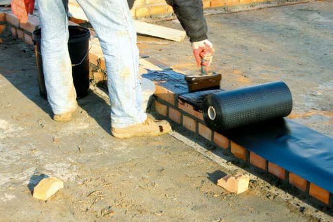

Jak układać folię izolacyjną?
Folie izolacyjne stosuje się tylko w jednej warstwie. Arkusze należy łączyć przez zgrzewanie, wulkanizowanie, spajanie systemowym klejem lub za pomocą rozpuszczalników. Możliwe jest także doszczelnianie krawędzi upłynnioną folią. Zawsze należy przestrzegać wytycznych producenta. Jeżeli już zdecydujemy się na folię, to bezwzględnie należy żądać od projektanta szczegółowych rysunków systemowych rozwiązań uszczelnienia przejść rurowych, dylatacji, połączeń izolacji pionowej z cokołową itp.
