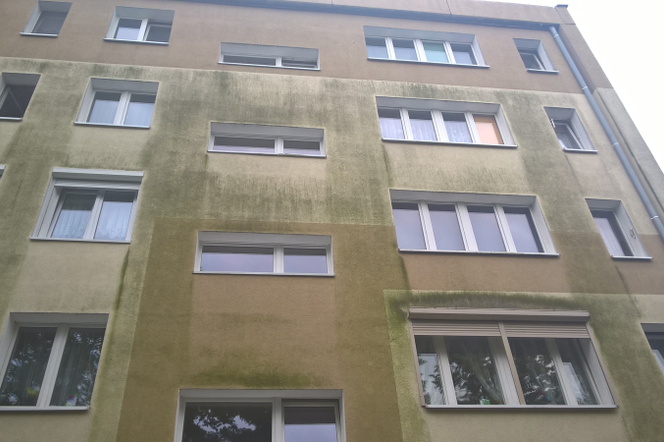

Tynki zewnętrzne na budynkach położonych w pobliżu zwartych obszarów zieleni i akwenów wodnych są narażone na porażenia biologiczne. Na elewacjach mogą się rozwinąć glony, algi i grzyby. Jak zabezpieczyć ściany zewnętrzne przed mikroorganizmami? Czy istnieją tynki odporne na bioataki?
Elewacja zanieczyszczona glonami

Wszystkie rodzaje tynków tzw. pastowatych mają zabezpieczenia biocydowe, które uniemożliwiają rozwój mikroorganizmów na etapie przechowywania ich w opakowaniach fabrycznych. Natomiast właśnie ich skład chemiczny, a co za tym idzie właściwości, wymuszają na producentach stosowanie ochrony biocydowej zabezpieczającej wyprawy przed skażeniem mikrobiologicznym w warunkach pracy na elewacji. Wiadomo jednak, że taka ochrona nie daje zabezpieczenia na zawsze, ponieważ biocydy są ługowane, wymywane z tynku na elewacji poprzez opady atmosferyczne.
Ważnym zatem staje się fakt prawidłowego doboru rodzaju tynku w zależności od warunków w jakich ma on pracować. Dla budynków, które są zlokalizowane w pobliżu lasów, jezior, morza, których elewacje osłonięte są wysoką roślinnością, należy stosować tynki o wysokim pH, które tworzą naturalne środowisko przeciwdziałające rozwojowi glonów i alg lub tynki specjalne zawierające w swoim składzie kompozycje biocydowe zabezpieczające je na długie lata przed skażeniem biologicznym.
Firma BASF oferuje taki rodzaj tynku. Ma on w składzie kompozycje specjalnie dobranych i przetestowanych biocydów, które w sposób bardzo wolny i zależny od warunków zewnętrznych uwalniają się z kapsułek tworząc aktywną ochronę na całej powierzchni elewacji. Jednocześnie trzeba zaznaczyć, że dodatki te są biodegradowalne, zatem w żaden sposób nie zagrażają środowisku naturalnemu.
A więc potrafimy stworzyć tynki, które są odporne na porażenia biologiczne. Nie wolno też zapominać, że glony i algi potrafią się rozwinąć przy sprzyjających warunkach (głównie wilgotność) na każdym podłożu, pobierając z niego wodę i sole mineralne.
