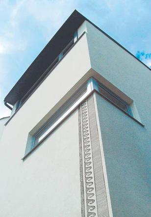

Efekt sgraffito na elewacji
Autor: Archiwum serwisu Sgraffito może powstać bezpośrednio na murze, a także na ścianie, która jest ocieplana. W tym drugim przypadku zaprawę cementowo-wapienną nakłada się na siatkę położoną na warstwie termoizolacji.
