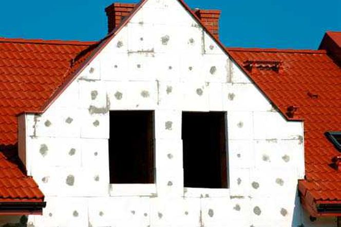

Współczynnik przewodzenia ciepła wpływa na grubość ocieplenia
Wykorzystanie styropianu o niższym λD pozwala na zmniejszenie grubości ocieplenia i uzyskanie takiego samego efektu. Wyższa wartość współczynnika wymusza zastosowanie grubszej warstwy ocieplenia.
Tańszy styropian ma także słabszą wytrzymałość, między innymi odporność na rozciąganie (TR) ważne przy ocieplania fasad i ściskanie (CS) parametr istotny przy izolowaniu podłóg, dachów i stropów. W płytach fasadowych minimalna dopuszczalna wartość TR to 80 kPa, ale pod warunkiem, że produkt posiada zewnętrzne badania notyfikowanych laboratoriów, potwierdzających ich parametry (np. Certyfikat lub rekomendacje ITB). Jeśli wyrób takich dokumentów nie posiada należy zastosować styropian z TR 100. Słaby styropian stwarza wyższe ryzyko braku wytrzymałości elewacji i konieczność jej przedwczesnej naprawy lub demontażu.
Warto zwrócić na to uwagę zwłaszcza podczas docieplania starego domu, w którym nie planuje się zmiany położenia okien. Bardzo gruba izolacja ogranicza dopływ światła dziennego przez otwory okienne, może również pogorszyć estetykę budynku. Ale to nie wszystkie konsekwencje.
Przewidywany okres trwałości docieplenia szacuje się na minimum 30 lat. Jednak te założenia dotyczą systemów wykonanych z produktów dobrych jakościowo.
