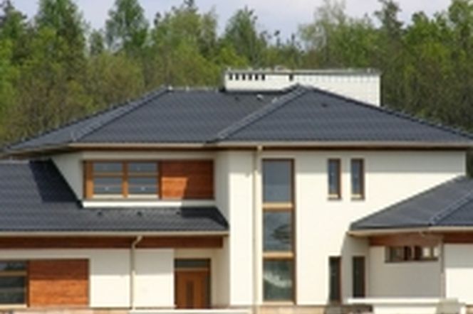

Na sucho czy na mokro
Autor: Archiwum serwisu Na sucho czy na mokro
