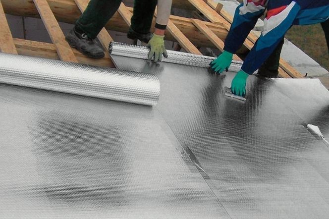

Autor: Archiwum serwisu Mata metalizowana jest szczelna. Nie przepuszcza pary wodnej. Podmuchy zimnego powietrza także nie zdołają się przez nią przedrzeć

  • Termoizolacja z połyskiem. Promieniowanie cieplne odbija się od błyszczącej powierzchni, dzięki czemu możemy zachować izolacyjność termiczną budynku. Zjawisko odbicia promieniowania cieplnego wykorzystują metalizowane maty - cienkie i zwinięte w rolki niczym folia. Ich budowa jest warstwowa. Między dwoma powłokami zbrojonej folii aluminizowanej mieści się kilka warstw maty poliestrowej, folii metalizowanej lub folii bąbelkowej. Maty mocuje się podobnie jak folię paroizolacyjną – zszywkami do konstrukcji drewnianej lub taśmami dwustronnie przylepnymi do konstrukcji stalowych. Niewielki ciężar i znakomita izolacyjność cieplna (współczynnik przewodzenia ciepła może osiągać 0,019 W/(mK)) to cechy wyróżniające cechy ten rodzaj izolacji cieplnej. Błyszcząca powłoka mat potrafi odbić do 92% promieniowania cieplnego.
