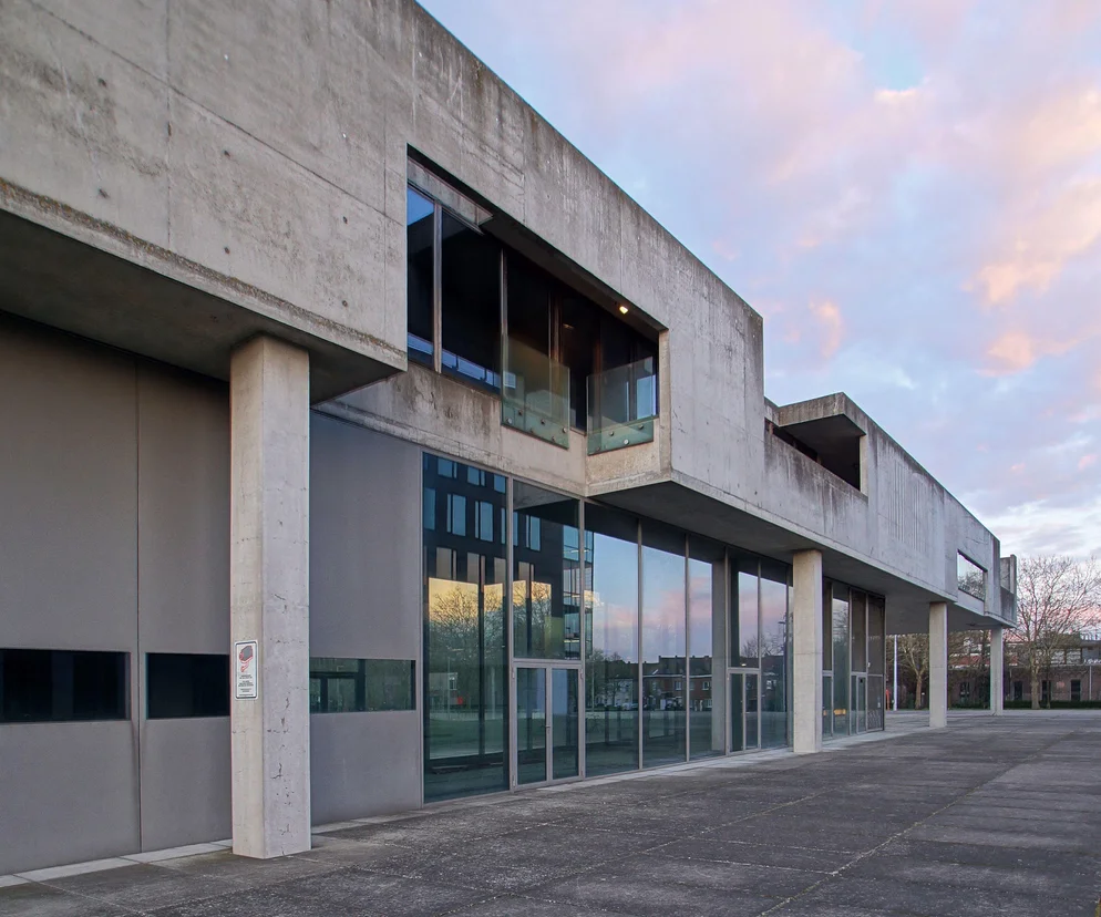

Beton architektoniczny, ceramika
Beton architektoniczny łączy w sobie surowy charakter betonowej faktury z wysokimi walorami estetycznymi. Można go stosować w formie prefabrykatów lub wykonywać bezpośrednio na budowie jako tzw. wylewany in situ. Ta druga metoda jest dużo bardziej wymagająca technicznie, ponieważ warunki na placu budowy zdecydowanie trudniej regulować niż w zakładzie prefabrykacji.
W kompleksie Nowego Gmachu Sądu w Gandawie (arch. Stéphane Beel i Lieven Achtergael, 2007) znajduje się budynek techniczny charakteryzujący się surową, niemal brutalistyczną formą, w której odsłonięta faktura słupów i belek z betonu wylewanego in situ nadaje elewacji monumentalny, ekspresyjny wyraz. Obiekt mieści wejście do parkingu i pełni funkcję osłony klatki schodowej i dźwigów. Z kolei fasada Wydziału Ekonomii i Biznesu Uniwersytetu Nawarry (arch. Juan M. Otxotorena, 2012) została zrealizowana z prefabrykowanych paneli z betonu architektonicznego, barwionych w masie na jasny, lekko ciepły odcień szarości. Każdy panel produkowany był w kontrolowanych warunkach fabrycznych – zyskując jednolitą grubość i gładką, delikatnie szorstką fakturę przez szczotkowanie powierzchni. Panele dostarczano na plac budowy i montowano na podkonstrukcji.
