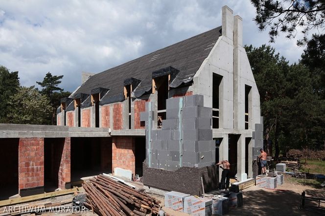

W Europie lawinowo rośnie sprzedaż styropianów szarych. Na niektórych rynkach zachodniej Europy szarym styropianem ociepla się ponad 90% fasad. Szary podbija rynek, bo przy zachowaniu tych samych parametrów ociepleniowych, izolacja wykonana z szarego jest znacznie cieńsza od izolacji z białych płyt.

Aby sprostać rosnącym wymaganiom związanym z energooszczędnością, fasady ociepla się coraz grubszymi warstwami termoizolacji. Gruba termoizolacja pozwala co prawda znacznie obniżyć rachunki za energię, ale jednocześnie obniża estetykę budynku i funkcjonalność wnętrz. Dom o zbyt grubych ścianach upodabnia się do bunkra z oknami przypominającymi otwory strzelnicze o nienaturalnie szerokich parapetach. W dodatku przez takie okna wpada zbyt mało światła przez co wnętrza są niedoświetlone.
Podstawowym parametrem charakteryzującym materiały termoizolacyjne jest współczynnik przewodzenia ciepła lambda (λ). Im jest on niższy, tym warstwa ocieplenia może być cieńsza. Przykładowo współczynnik λ= 0,031 jest niższy (czyli lepszy) od współczynnika λ= 0,033.
Szare styropiany do izolacji fasad, różnią się wartościami współczynnika lambda (λ) (od 0,031 do 0,033). Oczywiście im lepsza lambda (λ) tym wyższa cena. Tyle, że przy docieplaniu przeciętnego domu jednorodzinnego, całkowita różnica kosztów między najlepszym a najgorszym szarym wyniesie zaledwie kilkaset złotych.
Styropian szary wybiera się po to aby maksymalnie obniżyć grubość ścian przy zachowaniu wysokich standardów energooszczędności. Najlepsze efekty daje zastosowanie styropianu o wartości lambda (λ) = 0,031. Każdy inwestor samodzielnie musi rozważyć czy budując dom, warto wydać kilkaset złotych więcej w zamian za rozwiązanie optymalne zarówno pod względem technicznym jak i estetycznym.
