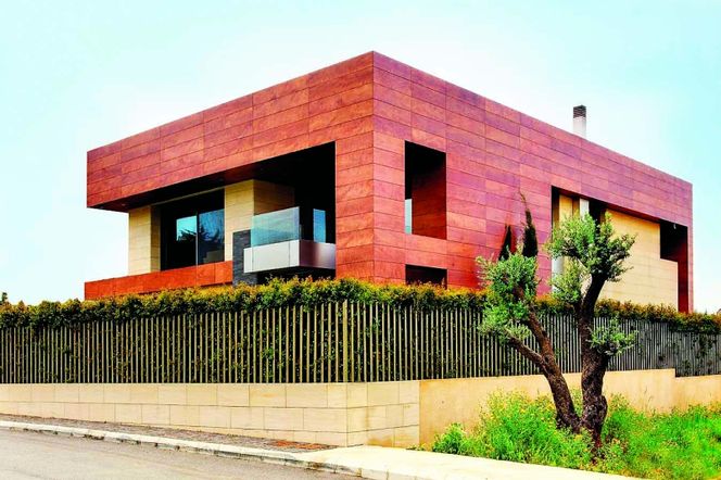

Panele i płyty elewacyjne: wybieramy nowoczesne materiały. Płyty włóknocementowe, ceramika nowej generacji, imitacje materiałów naturalnych, czy sidingi z powodzeniem zastępują tradycyjne materiały elewacyjne. Producenci materiałów do wykończenia elewacji domów jednorodzinnych deklarują, że nowe materiały są trwalsze i nie wymagają konserwacji. Jaki jest koszt takiej elewacji?
Elewacja wykończona materiałami nowoczesnymi
Autor: Archiwum serwisu Od niedawna tradycyjne płytki zastępuje się modnymi płytami, klinkier - ceramiką nowej generacji, a naturalne materiały wysokiej jakości - imitacjami. Producenci deklarują, że nowe materiały są trwalsze i nie wymagają konserwacji. Jak wypadają w rankingu cenowym (fot. PRODEMA)?
Nowoczesne materiały budowlane - wybieramy materiały do wykończenia elewacji - przegląd.
Elewacyjne panele lub płyt włóknocemntowe
  • Nowoczesne płyty włóknocementowe niestety nie należą do najtańszych sposobów wykończenia elewacji, najczęściej stosuje się je na fragmentach ścian w nowoczesnych realizacjach. Koszt płyty to około 110-150 zł/m2
  • Duży wpływ na cenę takich paneli lub płyt elewacyjnych ma kolor – droższe, często robione na zamówienie są na przykład białe płyty (koszty wzrastają wówczas o 30%).
  • Decydując się na wykończenie elewacji płytami włóknocementowymi, trzeba doliczyć również koszt rusztu, na którym będą one zamocowane do ściany. To dodatkowy koszt 40-70 zł do każdego m2, ponadto montaż kosztuje 70-100 zł/m2
  • Płyty włóknocementowe, mimo że dość kosztowne, niestety nie są wieczne – można je uszkodzić na przykład nożem. Taką płytę da się jednak wymienić – pod warunkiem że nadal są w ofercie producenta w tym samym formacie i kolorze.
  • Płyty lub panele elewacyjne będą ekonomicznie uzasadnione tylko wtedy, gdy w projekcie przewidziano ocieplenie metodą lekką suchą.
