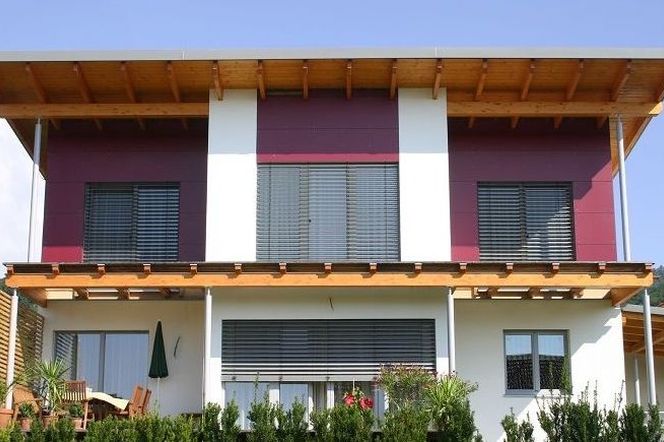

Farby zewnętrzne do tynkowanej elewacji - co wybrać
Autor: Archiwum serwisu Farby zewnętrzne powinny być nie tylko trwałe, ale i podkreślające styl domu. Kolorem można zaznaczać wybrane fragmenty elewacji, na przykład wyróżnić wyższą kondygnację
