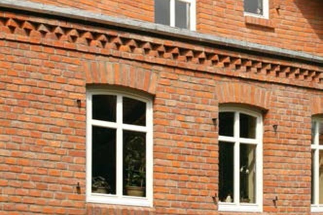

Ceglana elewacja z dekoracyjnym gzymsem
Autor: Andrzej T. Papliński Plastyczny dekoracyjny gzyms z pasów ukośnie zazębionych nie wymaga zbrojenia, tylko precyzyjnego docinania cegieł, kunsztu i cierpliwości murarza
Z niewielu materiałów budowlanych da się stworzyć tak piękne i trwałe elewacje jak te z cegły. Można z niej budować dekoracyjne gzymsy, nadproża, portale, parapety i cokoły, inspirując się historycznymi wzorami, lub wymyślać zupełnie nowe sposoby jej zastosowania. Chociaż na pierwszy rzut oka detale sprzed wielu lat i te zrobione obecnie wydają się podobne, to jednak dziś technika ich wykonania jest inna niż dawniej. Kiedyś nie znano ścian warstwowych. Budowano grube mury z jednorodnego materiału, co pozwalało na swobodne stosowanie rozmaitych wiązań murarskich. Współczesne elewacje z cegieł są zbudowane inaczej – to najczęściej warstwa osłonowa ściany trójwarstwowej. Czasami, w tańszych rozwiązaniach, domy tylko licuje się cienką okładziną ceramiczną. Jest ona wtedy trwale związana z podłożem, czyli domurowana do ściany jednowarstwowej albo doklejona do izolacji termicznej. Producenci ceramiki starają się ułatwić życie inwestorom i proponują rozmaite cegły kształtowe oraz gotowe elementy imitujące cegły, jednak można też wymurować takie detale ze zwykłych cegieł o standardowym kształcie.
