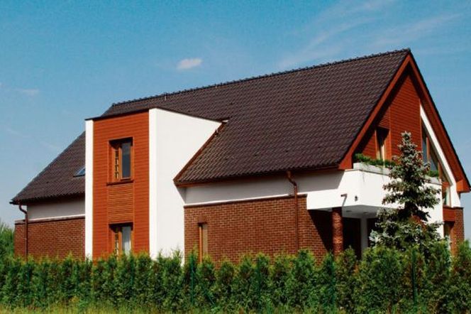

Elewacje: inwestycja na lata
Autor: Archiwum serwisu Elewacja musi współgrać z jego architekturą. Ponieważ pełni również funkcje ochronne, a często także konstrukcyjne, nie warto oszczędzać na jej wykończeniu
