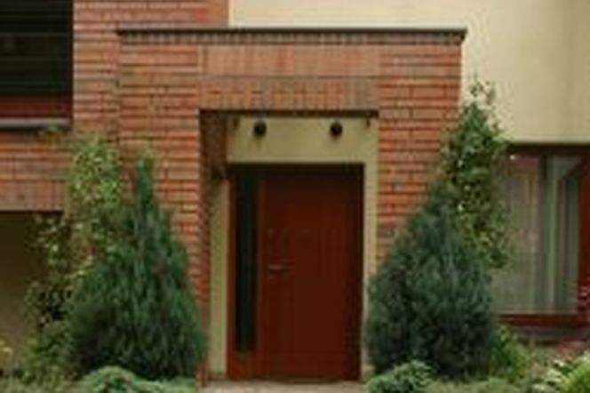

Bardzo praktycznym i chętnie stosowanym rozwiązaniem jest wykorzystanie cegły jako okładziny cokołu, czyli dolnego pasa elewacji. Wykonany z cegły z pewnością będzie budził skojarzenia z solidnością i trwałością. Nie tylko chroni on ściany przed zamakaniem i zabrudzeniami, ale może być też wspaniałym narzędziem do kształtowania bryły budynku, gdyż za jego pomocą można zmienić skalę i proporcje domu lub podkreślić jakiś jego fragment. Efekt zależy od jego wysokości, kształtu, koloru, sposobu ułożenia oraz połączenia z innymi elementami i detalami na elewacji. Jeśli cokół jest niski – minimalna wysokość to 30-50 cm – tworzy delikatną opaskę. Będzie się wydawał lekki, gdy zastosujemy cegłę w jasnym kolorze. Taki charakter mają najczęściej cokoły w domach niepodpiwniczonych o tradycyjnej architekturze.
Wysoki cokół z cegły o gładkim licu doskonale wygląda na rozłożystych domach typu bungalow. W nowoczesnych budynkach cegłę, którą wykończono cokół, często stosuje się także do wznoszenia murków tarasów. Wyodrębniona cegłą strefa wejścia sprawi, że dom zyska dostojny, budzący zaufanie charakter. Podkreślenie cegłą elementów wysuniętych z bryły budynku, takich jak wykusz, ryzalit, słup lub narożnik, może poza aspektem praktycznym służyć uwypukleniu bogactwa bryły domu.

Autor: Archiwum serwisu Cegła stylizowana na starą dodaje patyny nowemu domowi i dobrze łączy się z kamieniem narzutowym. Wykorzystano ją na elementach szczególnie narażonych na zniszczenie – cokole, słupach, narożach i wokół drzwi wejściowych.
