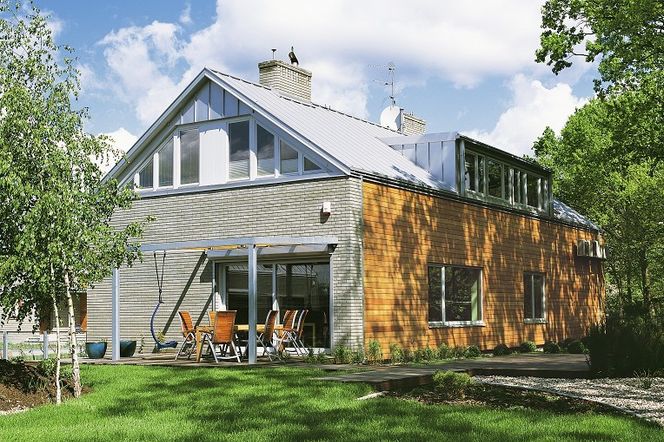

Elewacja domu z cegłą i kamieniem
Autor: Andrzej Szandomirski Elewacja domu łącząca kamień i cegłę (Projekt domu: Iwona i Jakub Szatkowscy)

Dzięki zastosowaniu różnych kolorów, faktur lub materiałów na elewacji można optycznie poprawić proporcje budynku.
Zasadniczo poziome podziały poszerzają i obniżają elewację. Kiedy na przykład ściany parteru są wykończone cegłą, a piętro tynkiem, obserwator ma wrażenie, że budynek jest niższy. Dla domów jednorodzinnych jest to zwykle korzystne. Linie pionowe na elewacji trzeba stosować ostrożnie, żeby nie „wyciągnąć” domu nadmiernie wzwyż.
Elewacje małych domów bardzo często mają poziome podziały tworzone przez cokół czy linię okien. Za pomocą wykończenia można sprawić, że będą wyraźniej zaznaczone. Linie okien narzucają kompozycję całej elewacji.
Architekci nie bez powodów często stosują tam wyróżnienie innym kolorem właśnie na linii okien. Takim wyróżnikiem mogą być też okiennice, które – kiedy są otwarte – poszerzają optycznie otwory okienne.

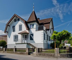

Wykończenie elewacji. Zasady doboru materiałów i kolorystyki elewacji
Autor: Archiwum serwisu Różnicując wykończenie elewacji, można zmieniać optycznie proporcje domu

Podstawowe zasady doboru materiałów i kolorystyki elewacji
  • Nie zapominaj o dachu – jeśli jest spadzisty, jest także częścią elewacji, zazwyczaj największą i dominującą. Staraj się dopasować do niego pozostałe kolory.
  • Unikaj krzykliwych barw, staraj się, żeby dom wtopił się w otoczenie, a nie wybijał na jego tle.
  • Stosuj na elewacji proste podziały – pionowe i poziome. Unikaj linii krzywych i ukośnych.
  • Pamiętaj, że poziome podziały elewacji sprawiają, iż wydaje się szersza, a pionowe – że wyższa.
  • Pamiętaj, że okna wyznaczają główne podziały elewacji. Uwzględnij to, jeśli różnicujesz na niej materiały lub kolory.
  • Dzieląc elewację na płaszczyzny, można poprawiać jej proporcje, sprawiać, aby dom wydawał się mniejszy lub większy.
