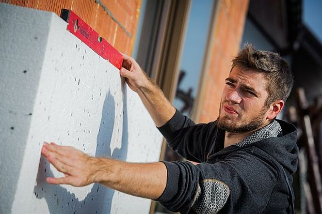

Autor: Archiwum serwisu Montaż płyt styropianowych i dokładne wyprowadzanie poziomów.

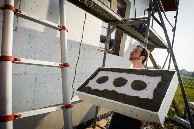

Ocieplenie domu - przyklejanie płyt styropianowych
Autor: Archiwum serwisu Przyklejanie płyt styropianowych

8. Usłyszałam opinię, że przyklejanie styropianu na placki i ramkę powoduje zawilgocenie budynku (woda z wnętrza budynku nie ma ujścia). Jak jest rozwiązany ten problem z wentylacją? Nigdzie nie znalazłam żadnej wzmianki na ten temat.
Klejenie styropianu na tzw. "ramkę i placki" jest rozwiązaniem poprawnym technicznie i zalecanym. Nie prawdą jest, że klejenie w ten sposób powoduje zawilgocenie. Dla przypomnienia kilka zdań w tym temacie: udział ścian zewnętrznych w odprowadzeniu pary wodnej (wilgoci) na zewnątrz, powstałej wewnątrz mieszkania w wyniku naszego funkcjonowania (pranie, gotowanie, oddychanie, kompanie, itp) jest tak minimalny (zaledwie 2-3%), że nie ma wpływu na wymianę powietrza wewnątrz pomieszczeń i utrzymanie optymalnych warunków wilgotności. Jedynie sprawna wentylacja lub też okresowe wietrzenie w ciepłych okresach roku, zapewnia odpowiednią wymianę powietrza potrzebnego utrzymania najbardziej optymalnych warunków do życia. Ściana zewnętrzna niezależnie od tego czym jest ocieplona, nie wpływa na zwiększenie lub zmniejszenie zawartości wilgoci w powietrzu wewnątrz pomieszczenia.
