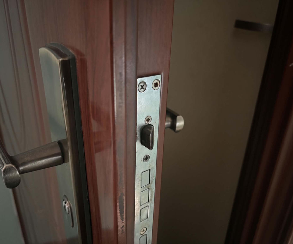

Zbliżenie na klamkę i mechanizm zamka w otwartych drzwiach drewnianych. O uszczelnianiu drzwi przeczytasz na Muratordom.
