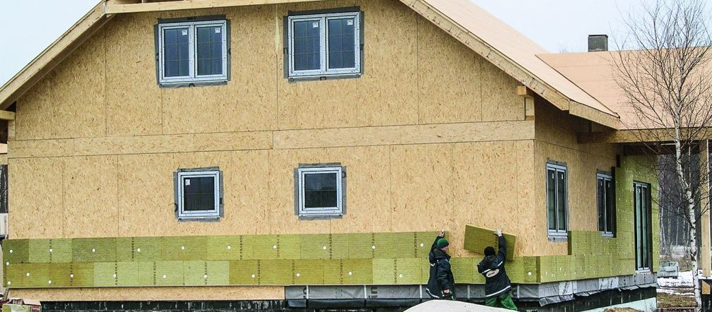

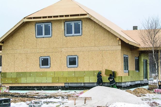

Ściana szkieletowa docieplenie od zewnątrz
Autor: materiały prasowe Kronopol/ Materiały prasowe Ścianę szkieletową trzeba jeszcze docieplić od zewnątrz, mocując do sztywnego poszycia płyty – najczęściej z wełny mineralne
Odrębną kategorią ścian zewnętrznych są ściany szkieletowe. Ich konstrukcja (szkielet) zbudowana jest z drewnianych belek lub rzadziej ze stalowych profili.
Jak ocieplać ściany szkieletowe
Ocieplenie umieszcza się między nimi. Aby nie przekroczyć maksymalnej wartości współczynnika U dla ścian zewnętrznych, konieczne jest ułożenie drugiej warstwy ociepleniowej. Między elementami konstrukcji ścian zmieści się materiał grubości około 15 cm i mniej więcej tyle samo trzeba przewidzieć na zewnątrz. Prace wyglądają tu identycznie jak w przypadku ścian murowanych dwuwarstwowych, z tą różnicą, że podłożem, do którego mocuje się płyty ociepleniowe, nie są bloczki lub pustaki, lecz drewnopochodne płyty usztywniające szkielet.
Czym ocieplić ściany szkieletowe
Większość ścian szkieletowych ociepla się wełną mineralną. Ten sprężysty materiał nie dość, że dobrze klinuje się między elementami szkieletu, szczelnie wypełniając puste przestrzenie, to dodatkowo zabezpiecza drewno lub stal na wypadek pożaru. Styropian natomiast zastępuje często wełnę od zewnątrz ściany. Sprawdza się tu tak samo dobrze jak w ścianie dwuwarstwowej. Nie wypada pominąć innych materiałów do ocieplenia, dla których ściany szkieletowe są jednym z najważniejszych obszarów zastosowania. Konkurencją dla wełny staje się natryskowa piana poliuretanowa. Dobrze przylega do drewna i szczelnie oraz trwale wypełnia wszelkie zakamarki konstrukcji. Ekologicznym produktem są sprężyste płyty z włókien drzewnych, ale inwestorzy z obawą podchodzą do ich odporności na ogień. Ciekawym i również ekologicznym produktem do ocieplenia ścian szkieletowych jest celuloza w postaci drobnych strzępków.
Ocieplenie ścian szkieletowych
Autor: materiały prasowe Best PUR/ Materiały prasowe Ocieplenie ścian szkieletowych układa się między elementami konstrukcji – drewnianym rusztem lub stalowymi profilami. Może to być natryskowa piana PUR
