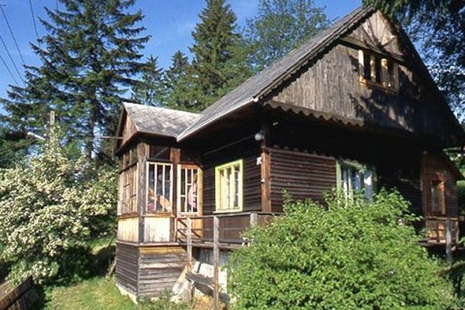

Autor: Archiwum serwisu Starsze domy z bali zazwyczaj świetnie wpisują się w otaczający je krajobraz. Dlatego zawsze warto rozważyć, czy przenoszenie domu z drewna w nowe miejsce nie zaszkodzą mu – z powodów technologicznych i estetycznych
Stary drewniany dom ma swoją historię, duszę i zazwyczaj mnóstwo uroku. Jest też świetnie osadzony w krajobrazie, otoczony rozrośniętymi już drzewami i krzewami, przez co wygląda, jakby wyrósł z ziemi, a nie został na niej wybudowany. Jego urok może sprawiać, że nowy właściciel czy potencjalny nabywca nie weźmie pod uwagę kłopotów, które mogą się pojawić, gdy zechce zamieszkać w domu z historią. Już remont takiego domostwa może przysporzyć sporo problemów, a jeszcze gorzej będzie z przeniesieniem go w inne miejsce. Jednak czasami warto, bo w zamian zyskuje się mieszkanie, którego wartość nie jest jedynie materialna. Satysfakcja z ocalenia kawałka historii oraz życia w miejscu, które ma swoją małą legendę, jest bowiem godna pozazdroszczenia.
