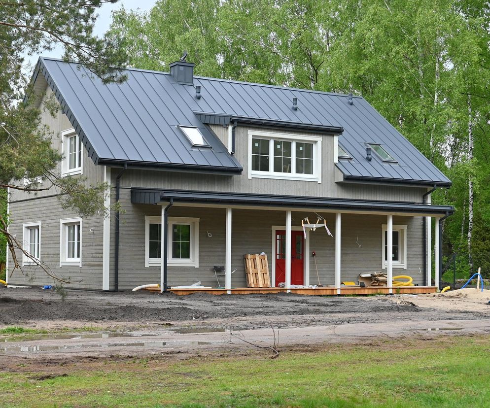

Dom z prefabrykatów niczym nie różni się od budowanego tradycyjnie
Autor: Sava Home/ Materiały prasowe Dom z prefabrykatów niczym nie różni się od budowanego tradycyjnie

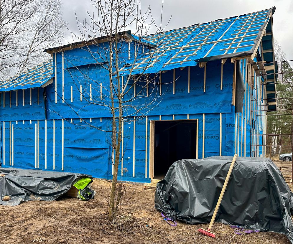

Jednorodzinne domy prefabrykowane to domena technologii szkieletowej z drewna. W domach prefabrykowanych stosuje się niemal wyłącznie drewno iglaste. Jest to standard w całej Polsce i Europie. Elementy konstrukcyjne ścian, stropów i dachów wytwarza się z litego drewna konstrukcyjnego C24 lub drewna klejonego KVH, BSH lub CLT. Drewno użyte w tych konstrukcjach jest suszone komorowo, czterostronnie strugane, czasami wgłębnie impregnowane ekologicznymi środkami. To m.in. zapewnia konstrukcji bezpieczeństwo pożarowe, które potwierdzają również odpowiednie certyfikaty.
Jeśli kupujesz dom prefabrykowany od renomowanego producenta, możesz być pewien, że drewno spełnia wszystkie te parametry – jest to opisane w karcie technicznej i projekcie konstrukcyjnym. Z drewna wykonywana jest konstrukcja, którą wypełnia materiał izolacji cieplnej, uzupełniony o dodatkową warstwę od strony elewacji. Konstrukcję pokrywają membrany i folie oraz poszycie zewnętrzne i wewnętrzne z płyt drewnopochodnych, gipsowo-włóknowych, cementowo-włóknowych i warstwowych, zapewniających jednocześnie izolację cieplną.
Panele szkieletowe są wykańczane dowolnym materiałem, np. tynkiem od środka i od zewnątrz, wylewką na stropie, dowolnymi materiałami okładzinowymi i posadzkowymi oraz dowolnym materiałem pokryciowym dachu.

Domy prefabrykowane i modułowe nie różnią się wizualnie od domów budowanych tradycyjnie. Do ich wykończenia stosuje się wszystkie dostępne na rynku materiały bez ograniczeń.
Inwestor najczęściej wykończenie robi we własnym zakresie, ale może je powierzyć również producentowi domu – większość ma w swojej ofercie ten etap. W przypadku budownictwa modułowego wykończenie jest nawet częścią procesu produkcji, a na plac budowy przyjeżdżają już kompletnie wykończone lub wymagające niewielu prac moduły domu.
Prace wykończeniowe realizowane tradycyjnie mogą wydłużyć proces budowy.
