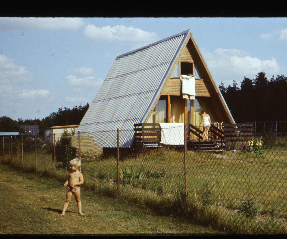

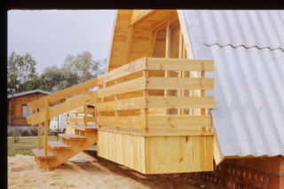

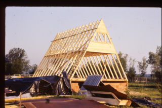

Domek Brda - budowa i wykorzystanie.
Autor: Mikołaj Krupa/ Archiwum prywatne Domek Brda - budowa i wykorzystanie.

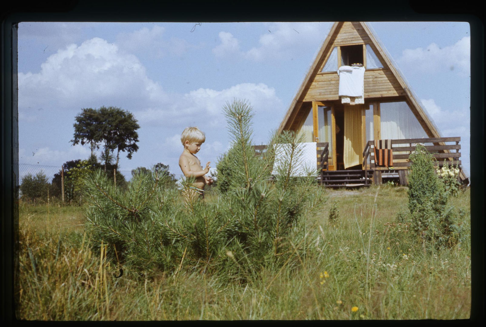

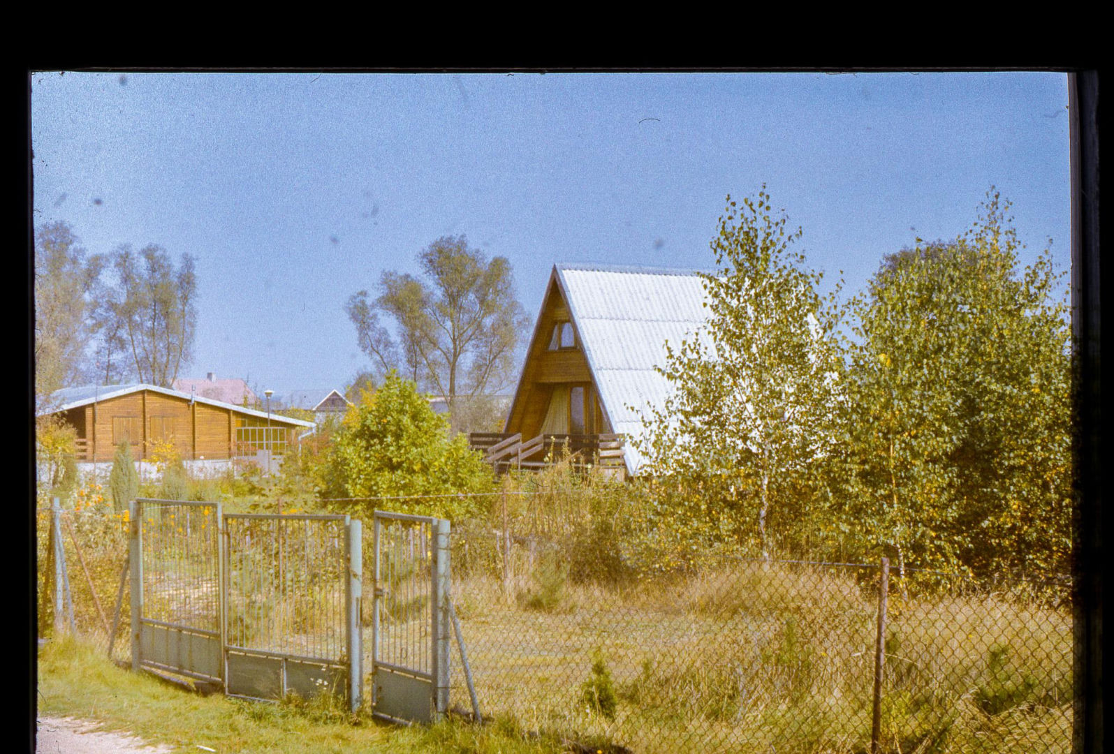

Dziadek zamówił Brdę w 1979 roku
Źródłem książki stał się domek pod Radzyminem, zamówiony przez dziadka autora w 1979 roku i postawiony w 1980 roku. Mikołaj Krupa urodził się wiele lat później. W dzieciństwie zaglądał tam sporadycznie, a działką zajął się na poważnie dopiero jako dorosły.
- Dziadek zmarł w 1998 roku, więc nigdy go nie poznałem. Jako dziecko byłem na działce może mniej niż dziesięć razy. Wydawało mi się, że dziadek sam zbudował ten domek. Dopiero około 2021 roku, kiedy zaczęliśmy z żoną regularnie przyjeżdżać, zobaczyłem to miejsce inaczej. Mieszkaliśmy wtedy w niewielkim, ciemnym mieszkaniu w Wilanowie. Nagle mieliśmy do dyspozycji działkę o powierzchni 1700 metrów kwadratowych i przestrzeń dla dwóch psów. To było zupełnie inne życie – mówi Mikołaj Krupa. - Ktoś ze znajomych, wiedząc, że studiuję historię sztuki, powiedział mi: „O, macie Brdę”. Nie wiedziałem o co chodzi. Potem okazało się, że sąsiedzi mają dokładnie taki sam domek. Legenda o tym, że dziadek sam go wymyślił i wybudował, szybko upadła. Zacząłem zadawać proste pytania: kto go zaprojektował, kiedy i gdzie był produkowany, jak wyglądało zamówienie? I nie mogłem znaleźć odpowiedzi” – opowiada autor publikacji.

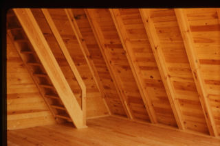

Własna Brda pozostaje dla autora nie tylko źródłem archiwalnych odkryć, ale także sprawdzianem jakości prefabrykacji. Domek jest nadal użytkowany, z zachowanym podstawowym układem wnętrza, mimo zmian, które przystosowały go do współczesnych potrzeb.
- Nasz domek ma to szczęście, że jest niemal w stanie muzealnym. Musiałem zmienić kilka rzeczy przy urządzaniu łazienki, dobudowano też zadaszony taras, ale konstrukcja, salon i sypialnie na górze zachowały zasadniczo dawny charakter. Drewno wewnątrz nie pęka, nie rozsycha się, jest pięknie spatynowane. Kiedy się wchodzi, nadal pachnie sosną. To niezwykłe, że po tylu latach tak wiele elementów wciąż dobrze służy – mówi autor.
