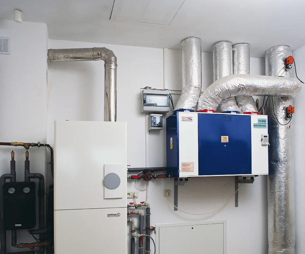

Autor: Marcin Czechowicz Świeże powietrze w systemie rekuperacji powinno być nawiewane do każdego pokoju. Trzeba tam doprowadzić przewody wentylacyjne od rekuperatora

Lepiej nie opierać się na sporządzonym naprędce przez wykonawcę prostym schemacie instalacji. Jeśli chcemy być zadowoleni z działania systemu, zainwestujmy w profesjonalny projekt, w którym dobór każdego elementu wynika z przeprowadzonych obliczeń inżynierskich. Wykonanie projektu powinno obejmować dobranie mocy i charakterystyki pracy rekuperatora, ustalenie liczby oraz wskazanie lokalizacji punktów nawiewnych i wywiewnych oraz zoptymalizowanie trasy i wymiarów kanałów wentylacyjnych. Ma to wpływ na przykład na hałaśliwość instalacji i zużycie energii do napędu wentylatorów.

Poprawnie zaprojektowana i wykonana instalacja wentylacji mechanicznej z dobrej klasy rekuperatorem jest niemal niesłyszalna. Wymaga to jednak włożenia wysiłku w wyznaczenie odpowiednich średnic przewodów, które umożliwią transport powietrza z niezbyt dużą prędkością, ewentualnego zastosowania tłumików dźwięku w kanałach i doboru rekuperatora tak, żeby punkt pracy wentylatora znajdował się w optymalnym miejscu jego charakterystyki.
