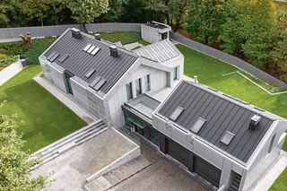

Więcej niż energooszczędność
Autor: Marcin Czechowicz, projekt: Paulina Bień, Tomasz Bień/BIEŃ ARCHITEKCI Współczesny dom jednorodzinny cechuje się architekturą domu energooszczędnego. Jest wybudowany z materiałów o niskim śladzie węglowym, a do wykończenia stosuje się materiały z odzysku

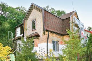

Autor: Radosław Murat Szacuje się, że do modernizacji w krajach UE kwalifikuje się 14 mln budynków, dlatego w najbliższych latach 70% prac budowlanych będzie związanych z termomodernizacją
