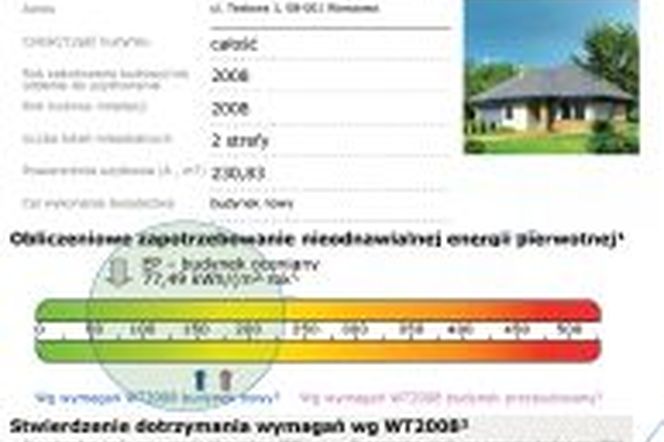

Mają tam być zamieszczone dane na temat zapotrzebowania na nieodnawialną energię pierwotną i energię końcową. Niestety, te terminy dla większości osób, które już wkrótce mają otrzymać taki dokument, są zupełnie niezrozumiałe. Wyjaśnijmy je więc pokrótce.
Zapotrzebowanie na nieodnawialną energię pierwotną (EP) to wielkość wyrażająca energię, która musi być wydobyta u źródła, żeby pokryć zapotrzebowanie na ogrzewanie domu, przygotowywanie ciepłej wody użytkowej, ewentualną wentylację mechaniczną, chłodzenie (w domach z klimatyzacją) oraz na pracę napędów. Wartość ta pokazuje, ile faktycznie zużyjemy energii pierwotnej nieodnawialnej, aby zaspokoić te potrzeby, na przykład ile węgla albo gazu trzeba wydobyć.
Obliczeniowe zapotrzebowanie na nieodnawialną energię pierwotną jest najbardziej wyeksponowane przez twórców świadectw energetycznych – będzie umieszczane w centralnym miejscu pierwszej strony świadectwa. Na kolorowym suwaku wartość EP dla domu będzie porównana z wartością EP dla budynku standardowego.

Uwaga! Przy takim samym zapotrzebowaniu na energię końcową na pierwszej stronie świadectwa może być zaznaczona bardzo różna wartość EP, która zależy od tego, czym dom jest ogrzewany. Nawet dom o źle zaizolowanych przegrodach, zużywający dużo ciepła, będzie miał niskie EP. Wystarczy, że do ogrzewania będzie wykorzystany nośnik energii o bardzo niskim współczynniku nakładu, na przykład pelety.
