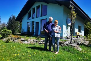

Dom jest konstrukcji szkieletowej. Ma 140 metrów. Na co dzień mieszka tu troje dorosłych osób. Grubość ściany to 16 centymetrów. Wełna mineralna. Dwadzieścia centymetrów styropianu ze szczeliną dylatacji - w sumie 45 centymetrów. Solidnie. Na zewnątrz - styropian, tynk akrylowy. Właściciele pamiętają, że wydali na budowę między 400 a 450 tys. złotych - ale 10- 15 lat temu i z zastrzeżeniem, że pan domu sam wszystko zaprojektował, nadzorował, a niektóre prace wykonał sam. Np. rekuperację.

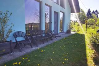

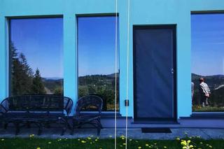

Potrójne szyby, wszędzie. W salonie jest wielkie, panoramiczne okno tarasowe (z szybami powlekanymi tlenkiem srebra). To z niego rozpościera się widok na Ochodzitą. Po montażu okazało się jednak, że rekomendowane do nich specjalne uszczelki wcale się nie sprawdziły. A miały być wiatro- i deszczoszczelne. - Musiałem to wszystko  pościągać i na nowo uszczelnić - mówi właściciel.
Ogrzewanie domu o powierzchni 140 metrów
Dom jest całoroczny, ogrzewanie musi być pewne. W salonie jest kominek, i to jaki - solidny! Ale ogrzewanie z niego jest awaryjne i dla przyjemności. Na wszelki wypadek został tak zbudowany, że akumuluje ciepło jak piec kaflowy. Może też zasilać energią ogrzewanie podłogowe. W środku są kanały, dokładnie takie, jak w piecu kaflowym. - Po całym dniu palenia potrafi utrzymać ciepło nawet dwa dni - opowiadają lokatorzy. Dodatkowo w domu jest podłogowy wymiennik ciepła, który zasila ogrzewanie podłogowe. I piec na prąd, który też zasila podłogówkę. No i klimatyzator o mocy 3,5 kW, który latem chłodzi, a w chłodne pory roku można wykorzystać funkcję grzania.
 - Dopiero przy minus 15 stopniach musimy wspomagać się tą podłogówką - mówi właściciel. - Mury są grube, klimatyzator i kominek najczęściej wystarczą. Rocznie zużywamy około 7 tysięcy kilowatogodzin, z czego 3-3,5 tys. pochłania ogrzewanie. Jednak koszty nas nie rujnują. Był taki rok, że prawie nic nie płaciliśmy za prąd, raptem 50 złotych ze względu na te wszystkie dodatkowe rozwiązania. A zazwyczaj to kilkaset złotych. Bo na dachu mamy też fotowoltaikę. I planuję budowę wiatraka. To mój projekt
Oczywiście jest też gruntowy wymiennik ciepła i rekuperator. W tym przypadku - żwirowy. - Tu, pod salonem, w którym siedzimy, jest żwir. Sięga na głębokość dwóch metrów. Granulacja zmniejsza się z wysokością warstwy. Czyli - na dole są spore głazy, a im wyżej, tym drobniejszy żwir - mówi właściciel. Jak przyznaje, zimą tylko GWC wystarcza, by w domu było 16-17 stopni.
Z ciekawostek -  piętro domu wcale nie ma ogrzewania, choć są tam pokoje. Strop parteru działa jak podłogówka. W efekcie na górze jest cieplej, niż na dole, nawet o 3-4 stopnie.
Kto to wszystko robi?
Pan domu. - To jest taka złota rączka - uśmiecha się żona. Dom zaprojektował sam, instalacje też. W końcu pracował w energetyce. - A jak czegoś nie pamiętam ze studiów, uczę się, choćby z Internetu - uśmiecha się budowniczy.
