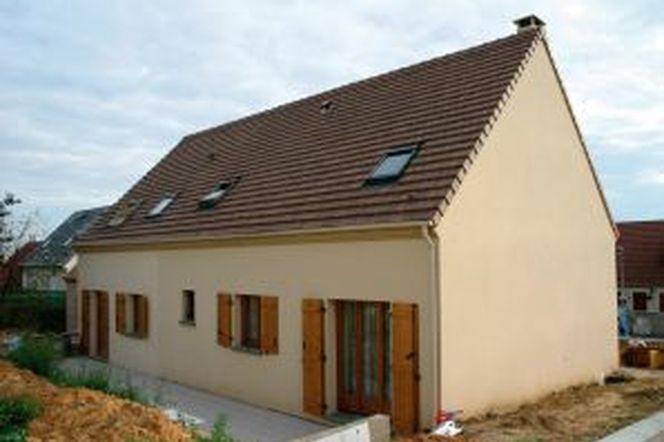

Elewacja domu a kierunki świata
Autor: Archiwum serwisu Elewacja o największej powierzchni powinna się znajdować od strony południowej, odchylenie od osi wschód-zachód o 15 st. nie spowoduje zauważalnego zmniejszenia ilości ciepła słonecznego docierającego do domu.

3. Największą elewację usytuuj od południa
Praktycznie niewyczerpywalnym i największym źródłem energii jest słońce. By wykorzystać je do ogrzewania domu, trzeba budynek usytuować tak, by promienie słońca jak najdłużej padały na jak największą jego część. Oczywiście często ze względu na kształt i usytuowanie działki nie jest możliwe, żeby największa elewacja znajdowała się od strony południowej. Odchylenie o 15 st. nie wpływa jeszcze zauważalnie na ilość ciepła docierającego do domu. W polskich warunkach największe odchylenie od osi wschód-zachód, przy którym napromieniowanie słoneczne jest jeszcze w miarę korzystne, wynosi 20st. w kierunku północnym i 35° w kierunku południowym. Jednocześnie warto zadbać o to, by powierzchnia elewacji od strony północnej była jak najmniejsza.
