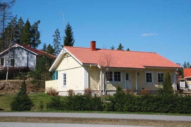

Autor: Archiwum serwisu Finlandia to przykład budownictwa zrównoważonego. Drewniane domy ogrzewane drewnem – nie ma CO2, mało jest odpadów w czasie budowy i rozbiórki domu
