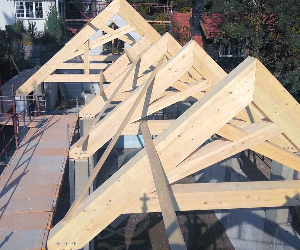

Jaka tarcica na więźbę dachową?
Z pewnością świetne byłyby więźby dachowe z drewna dębowego, bukowego czy jesionowego, ale to gatunki zbyt drogie, aby powszechnie je stosować w konstrukcjach budowlanych. Skutecznie więc zastępują je w tej roli drzewa iglaste – tarcica sosnowa, tarcica świerkowa lub z jodły. Zaletą tarcicy iglastej jest duża wytrzymałość i stabilność, zawartość żywicy, która ma działanie impregnujące oraz miękkość ułatwiająca obróbkę.
Tarcica budowlana
Między ścięciem a sprzedażą tarcicy budowlanej jest długa droga. Zaczyna się od okorowania i przetarcia, czyli wstępnego wykrojenia z pnia elementów tworzących podstawowy asortyment tartaku - belek i desek. Następnie przechodzi się do obrzynania, czyli bardziej precyzyjnego docięcia. W jego efekcie otrzymujemy:
  • deski – mają średnio od 75 do 250 mm szerokości i 19-45 mm grubości. Służą przeważnie jako elementy usztywniające konstrukcję. Są także używane do wykonywania poszycia pod pokrycie dachowe. Niekiedy buduje się z nich więźbę w postaci dźwigarów kratownicowych;
  • belki – mają 100-250 mm szerokości i 50-100 mm grubości. Stosuje się je głównie do wykonywania krokwi dachowych, płatwi i podciągów;
  • krawędziaki – mają zwykle kwadratowy przekrój o bokach 100, 175 mm. Najczęściej wykonuje się z nich murłaty i słupki podpierające;
  • łaty i kontrłaty – ich przekrój wynosi przeważnie 4 x 6 cm. Wykorzystywane są do budowy wszelkiego rodzaju rusztów (pod płyty g-k, pod oblicówkę drewnianą). Stosuje się je także do montażu konstrukcji, na której oparcie znajdują profilowane i panelowe pokrycia dachowe.
Tarcica budowlana (wszystkie elementy) musi być wysuszona, gdyż dopiero pozbawiona wilgoci zyskuje wymaganą wytrzymałość mechaniczną, stabilność kształtu i wymiaru. Suszenie trwa od miesiąca do roku, zależnie od warunków, w jakich to się odbywa. Pod wiatą schnąć będą dłużej niż w zamkniętym i ogrzewanym oraz wentylowanym pomieszczeniu. Za wystarczająco suche uznaje się drewno o wilgotności 18%, a najlepiej, gdy ma około 12%.
Dalsza obróbka polega na docięciu drewna na standardowe odcinki. W handlu rozróżnia się tarcicę długą 2,4-6,3 m i średnią 0,9-2,3 m. Tarcicę na zamówienie – z reguły po znacznie wyższej cenie można dostać tak zwane drewno wymiarowe, czyli o długości powyżej 6,3 m lub o niestandardowym przekroju.
Często tartaki ulepszają drewno, strugając je czterostronnie. Dzięki temu deski, belki, łaty i krawędziaki zyskują gładką, równą powierzchnię, pozbawioną drzazg.
Tarcica wysokiej jakości - drewno KVH
Warte uwagi jest też drewno KVH, czyli tarcica bardzo wysokiej jakości, produkowana wg rygorystycznych norm. Powstaje w efekcie wzdłużnego sklejania drewnianych odcinków na tak zwane mikrowczepy. Jego wilgotność dochodzi maksymalnie do 15%. Taka tarcica uznawana jest za bardzo wytrzymałą na odkształcenia mechaniczne. Umożliwia też uzyskanie elementów o dużej długości, nawet do 16 m. Coraz popularniejsze stają się drewniane belki dwuteowe, których koncepcja przywędrowała do nas z USA. Zbudowane są z dwóch drewnianych stopek i środnika wykonanego z płyty OSB lub sklejki. Są też belki drewniano-metalowe, w których środnik stanowi stalowa kratownica. Belki dwuteowe są znacznie lżejsze od zwykłych, co jest korzystne podczas transportu i montażu. Mają też bardzo dużą wytrzymałość w stosunku do swej wagi. Specyficzna budowa sprawia, że nie mają tendencji do deformacji. Ich cechą charakterystyczną jest także wysoka dokładność wymiarowa.
