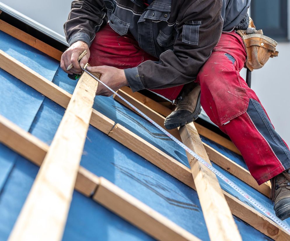

Przejście przez membranę dachową
W przypadku dachówki lub blachodachówki ułożonych na łatach kryciem wstępnym jest najczęściej membrana dachowa. Pokrycie wierzchnie może też być umieszczone na pełnym deskowaniu chronionym papą. Każdy dekarz ma swoje sposoby uszczelniania przejść przez krycie wstępne. Jeżeli do krycia została użyta membrana, najczęściej nacina się ją na krzyż. Rurę wywiewną wyprowadza się od dołu, tak aby membrana dość szczelnie do niej przylegała. Membraną okleja się rurę przyłączeniową do kominka. Wykorzystuje się do tego między innymi taśmy do membran.
Przejście przez sztywne poszycie
Jeśli trzeba się przebić przez pokrycie z desek i papy, otwór musi być większy i jest trudniejszy do zaizolowania. Uszczelnia się wówczas przejścia papą oraz oblepia rury masami bitumicznymi. Z papy formuje się rynienki lub kołnierzyki, po których spływają skropliny nie tylko z deszczu, ale i ze śniegu. Przejścia przez warstwę wstępnego krycia ma zazwyczaj kształt elipsy, gdyż większość kominków jest prosta.
