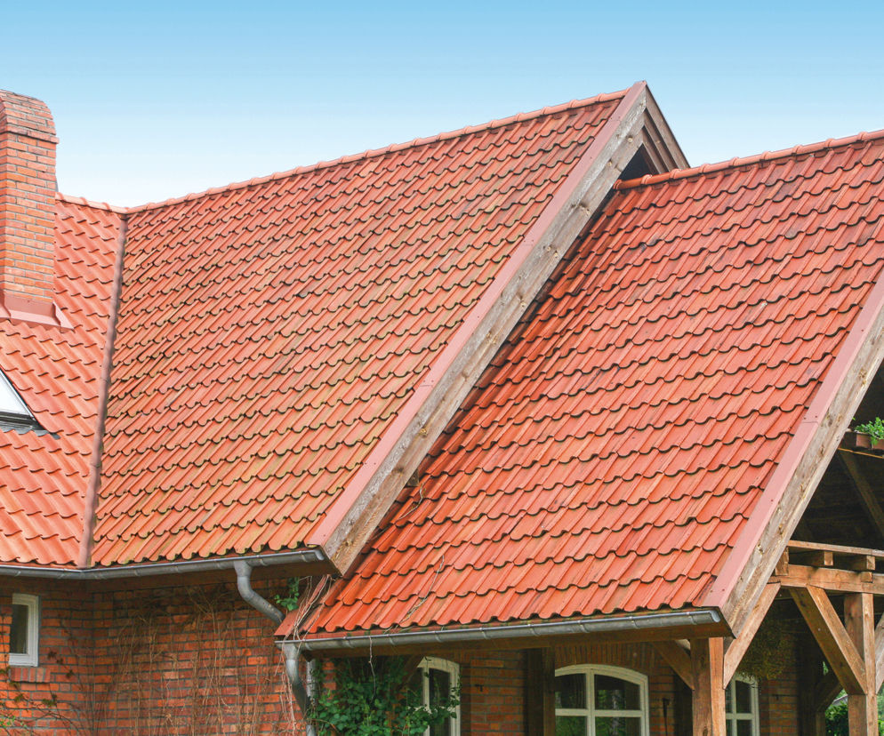

Rynny
Autor: Wiktor Greg
Na naszym rynku niepodzielnie królują rynny z PCV i stali powlekanej. Są ładne, trwałe i niedrogie. Kupić też można droższe od nich rynny z aluminium lub stopu cynkowo-tytanowego. Najwięcej kosztują rynny miedziane.
