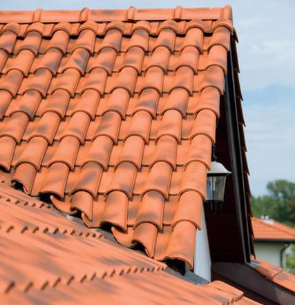

Dachówki ceramiczne odporne na czynniki atmosferyczne
Autor: Archiwum serwisu Dachówki ceramiczne są trwałe i odporne zarówno na czynniki atmosferyczne, jak i na działanie wysokiej temperatury. Są również odporne na zarysowania i na promieniowanie UV (fot. WIENERBERGER)
