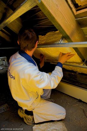

Staranne ocieplanie dachu
Więźba musi zostać odpowiednio połączona ze ścianami zewnętrznymi, aby zapewnić szczelność oraz ciągłość izolacji cieplnej. W tym celu stosuje się różne akcesoria, takie jak taśmy wentylująco-uszczelniające, wywietrzniki kalenicowe, taśmy klejące, grzebienie okapowe, opaski paroprzepuszczalne, taśmy koszowe i wiele innych. Wszystkie one i ich połączenia z pozostałymi elementami dachu muszą być trwałe oraz odporne na czynniki pogodowe. Aby dach odpowiednio i długo spełniał swoją funkcję, należy zadbać o prawidłowe funkcjonowanie szczelin wentylacyjnych, odprowadzających na zewnątrz wilgoć w postaci pary wodnej bądź wody, jeśli dojdzie do kondensacji pary lub przecieku wody opadowej.
