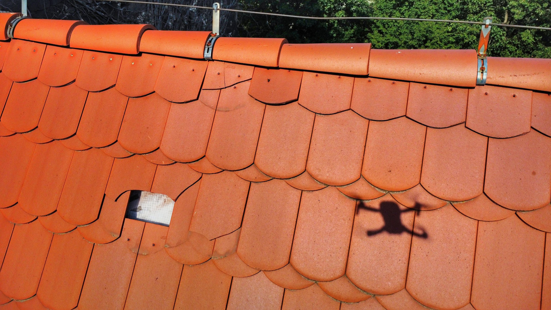

Kolejnym aspektem kontroli istniejących dachów przy użyciu dronów jest możliwość lokalizowania uszkodzeń oraz oznak degradacji materiałów, które pojawiają się w wyniku długotrwałej eksploatacji. Na zdjęciach mogą być widoczne m.in. uszkodzone lub przemieszczone elementy pokrycia, problemy z obróbkami czy nieprawidłowości w obrębie rynien. Zdalna inspekcja pozwala najpierw obejrzeć całą powierzchnię, a następnie skierować ekipę serwisową do miejsc wymagających bezpośredniej kontroli.
W przypadku podejrzenia przecieku obraz z tradycyjnej kamery nie zawsze pozwoli wskazać jego źródło. Miejsce, w którym woda pojawia się wewnątrz budynku, może być oddalone od miejsca nieszczelności pokrycia. Dron pomaga więc przede wszystkim szukać widocznych uszkodzeń mogących mieć związek z problemem, ale ustalenie przyczyny przecieku może wymagać dodatkowych badań.
