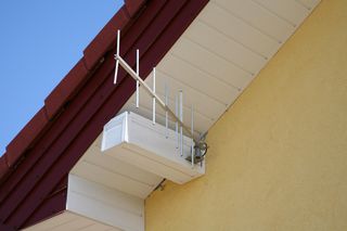

Dachowe podbitki nazywane także w niektórych regionach Polski podsufitkami to estetyczne wykończenie spodu okapu. Kiedyś wykonywało się je z desek dzisiaj materiałów jest znacznie więcej. W dodatku można je dopasować do koloru elewacji, rynien i pokrycia dachowego.
Podbitka nie jest wymagana, ale osłania najczęściej mało estetyczny spód okapowej krawędzi dachu. Zasłoni nieestetycznie obrobione końcówki krokwi, nierówności na styku konstrukcji dachowej ze ścianą czy membranę dachową, której kolor najczęściej odstaje od reszty budynku. Dodatkowo zabezpieczy przed owadami, ptakami i gryzoniami.

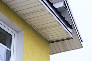

Podbitka z wentylacją
Dachy nad poddaszami użytkowymi mają wentylowaną przestrzeń po pokryciem. Wloty znajdują się pod okapem a wyloty pod kalenicą. Ciągły przepływ powietrza usuwa wilgoć, która przedostała się na spodnią stronę pokrycia. Zapobiega to skraplaniu się wilgoci i jej gromadzeniu na elementach konstrukcyjnych. W dachach bez podbitki otwory wlotowe nie są osłonięte. Mocując podbitkę trzeba pamiętać, aby w odpowiednim miejscu miała ona wykonaną perforację, dzięki której ruch powietrza pod pokryciem nie będzie zaburzony. Systemowe podbitki przewidują montaż specjalnie przygotowanych elementów z otworami wentylacyjnymi.

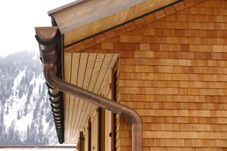

Podbitki - montaż
Podbitki występują w postaci gotowych elementów do montażu, które należy przyciąć i przymocować wzdłuż krawędzi dachu lub w poprzek. Montaż wzdłużny jest zalecany w przypadku wąskich okapów, ale również przy szerokich okapach można zastosować ten sposób montażu – nie trzeba tak często przycinać materiału podbitki.
Podbitka może być zamontowana na krokwiach wówczas jest skośna, ale może być też zamontowana prostopadle do ścian pomiędzy nią a deską czołową. W każdym wypadku do zamocowania podbitki służy przybijany do elementów dachu i ścian stelaż z łat drewnianych. Na krawędziowych elementach montowane są specjalne listwy, w które wsuwa się elementy podbitki, mocując je jednocześnie na stelażu.
Podbitki - materiał. Jaki najlepszy?
Tradycyjnie są deski drewniane o szerokości ok. 10-20 cm łączone na piór-wpust. Najbardziej popularnym materiałem jest drewno świerkowe lub sosnowe. Najwygodniej jakby elementy były zaimpregnowane i pokryte ochronną bejcą lub lakierem w dopasowanym do dachu i elewacji kolorze. Można zamontować podbitki z surowego drewna, ale trzeba je potem zabezpieczyć powłoką impregnująco-dekoracyjną co oszczędzi czas.

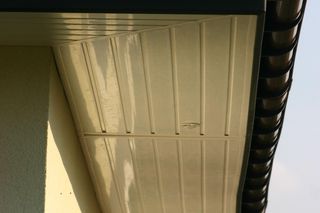

Najbardziej popularne są podbitki z PCW w postaci paneli imitujących poszycie z desek. Dostępne są podbitki ze spienionego PCW oraz komorowe. Są z barwionego w masie tworzywa lub pokrywane folią z imitacją rysunku i koloru drewna.
Popularnym i odporne na warunki atmosferyczne są podbitki z aluminium. Podobnie jak te z PCW wykonane są w postaci paneli. Warstwę licową tego typu elementów pokrywa folia z imitacją rysunku i koloru drewna lub lakier naniesiony proszkowo i utwardzany w wysokiej temperaturze.
Stosowane są również podbitki ze stali ocynkowanej i pokrywanej specjalnymi powłokami odpornymi na warunki atmosferyczne. Podbitki stalowe także mają postać wytłaczanych paneli.
