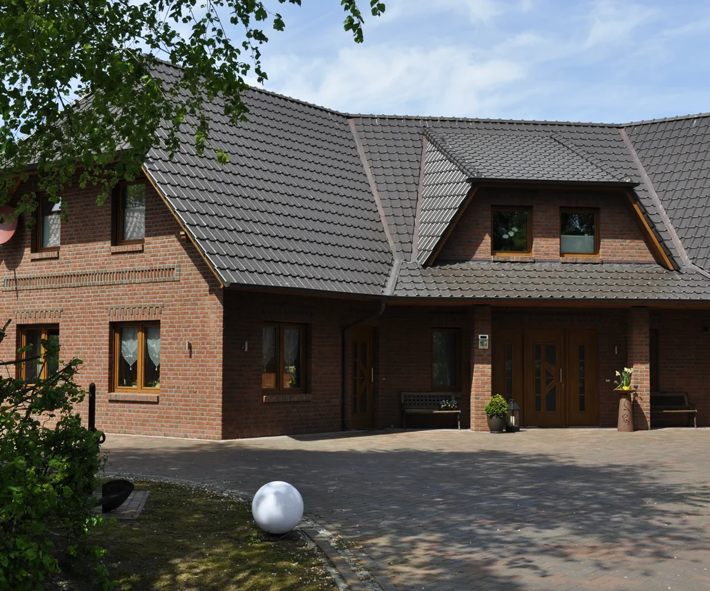

Dachówki ceramiczne Roben
Autor: Röben/ Materiały prasowe Dachówka PIEMONT

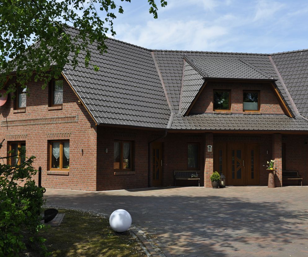

Autor: Röben/ Materiały prasowe Dachówka BERGAMO
2. Newralgiczne punkty na dachu
Profesjonalne wykonanie newralgicznych elementów dachu jest niezwykle istotne dla jego trwałości. To od ich szczelności i solidności w dużej mierze zależy zachowanie parametrów połaci oraz jej wytrzymałości na trudne warunki atmosferyczne. Do takich miejsc należy kosz, czyli linia schodzenia się dwóch połaci dachowych pod kątem rozwartym. To tutaj najobficiej spływa woda opadowa, a zimą zalega śnieg. Taka przestrzeń jest wyjątkowo narażona na długotrwałe działanie wilgoci i zimna. Jak więc zadbać o poprawne wykonanie kosza?
Należy szczelnie ułożyć podłoże, fachowo wykonać trasowanie blachy koszowej, odpowiednie wygięcie jej bocznych krawędzi, a także uważny montaż blachy. Aby zachować estetykę dachu, należy zastosować blachę kosza z lakierowanego aluminium dopasowanego kolorystycznie do dachówki. Ostatnim, ale równie istotnym etapem, jest precyzyjne docięcie dachówek i solidne ich ułożenie. Taka drobiazgowość pozwoli zachować szczelność i wytrzymałość dachu, a przy tym zapewni jego świetny wygląd przez długie lata.

3. Odpowiednie pokrycie dachowe
Wybór sprawdzonej ekipy fachowców do budowy dachu oraz troska o jego profesjonalne wykonanie to nie wszystko. Jeśli zależy nam na dachu, który przetrwa wiele dekad, musimy dokonać też odpowiedniego wyboru pokrycia dachowego. Dachówki ceramiczne są jednym z najlepszych rozwiązań. Są ciężkie, dzięki czemu tworzą solidne i trwałe pokrycie dachowe, odporne na silne podmuchy wiatru nawet podczas najsilniejszej wichury. Dzieje się tak dzięki wysokiej jakości elementów ceramicznych, użytych do pokrycia dachu. Najlepszą i najodporniejszą warstwę pokrycia dają dachówki zakładkowe, czyli takie, jakie w swej ofercie ma firma Röben.
Ich specyfika polega na tym, że nachodząc na siebie trzymają się na dachu pod ciężarem kolejnych warstw. Dachówki wyposażone są również w zamki i klamry; dachówki połączone są nie tylko w swoim rzędzie i z rzędem sąsiednim. Dzięki takiemu spinkowaniu - najczęściej wykonywanemu co trzecią dachówkę po skosie - uzyskujemy szczelne i wytrzymałe pokrycie. Wysokiej jakości dachówki ceramiczne Röben posiadają dodatkowo aż 30-letnią gwarancję, możemy być więc spokojni o bezpieczeństwo i trwałość dachu.
