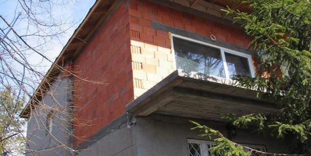

Autor: Archiwum serwisu Remont polegający na rozbudowie domu wymaga pozwolenia na budowę
