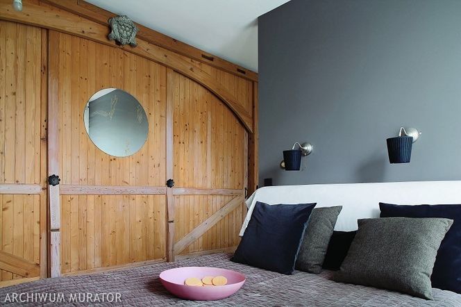

Umiejscowienie szaf - zarówno szaf wnękowych jak i wolnostojących - powinno być przede wszystkim funkcjonalne. Zabudowując nimi ściany czy umieszczając je w przygotowanych wnękach, efektywnie wykorzystamy powierzchnię domu i zapewnimy wrażenie ładu we wnętrzach. Szafa jest potrzebna w strefie wejściowej, czyli w wiatrołapie lub w holu. W niej składujemy odzież zewnętrzną i obuwie. Szafy na odzież codzienną umieszczamy w sypialniach. Każdy użytkownik pokoju powinien mieć swobodny dostęp do swoich ubrań i rzeczy osobistych. Sprawdzonym rozwiązaniem jest umiejscowienie szaf wnękowych po obu stronach ściany dzielącej dwa pokoje.
W każdym z pomieszczeń budujemy wnękę w ścianie, w której umieszczamy szafę zlicowaną frontem z tyłem szafy z sąsiedniego pokoju. W dużej sypialni możemy utworzyć własną garderobę, umieszczając przy jednej ze ścian ciąg szaf i stawiając szafę wolno stojącą w odległości 100-120 cm przed nimi, w taki sposób, aby zapewnić swobodne przejście. Tył szafy stojącej na środku możemy wykorzystać jako dodatkową funkcjonalną ścianę – tło dla mebla lub telewizora. W domu powinna też znaleźć się szafa gospodarcza, jeśli nie mamy na to osobnego pomieszczenia. Najlepiej umieścić ją w korytarzu, aby mieli do niej dostęp wszyscy użytkownicy. Możemy ją zaplanować pod schodami, żeby maksymalnie wykorzystać przestrzeń w domu.
