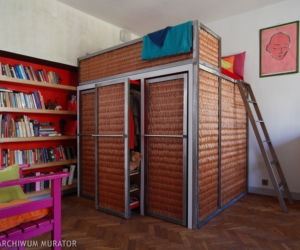

Standardowa szafa na ubrania ma 60 cm głębokości. Wnęka na nią musi być większa – 80 lub 90 cm. Pamiętajmy, że system drzwi przesuwnych zajmuje około 10 cm

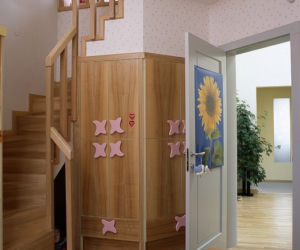

Szafa wnękowa pod schodami
Przestrzeń pod schodami to dobre miejsce na schowek, pod warunkiem że będzie dobrze wentylowany
