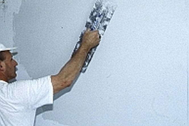

Gipsowe wykończenie – gdzie zaprawę, a gdzie płytę?
Autor: Archiwum serwisu Gipsowe wykończenie – gdzie zaprawę, a gdzie płytę?
Z gipsu robi się zaprawy tynkarskie do układania na mokro, a także płyty do suchej zabudowy. Jednych i drugich można używać do wyrównywania i wygładzania ścian oraz sufitów. Jest jednak między nimi wiele różnic. Poznajmy je więc i wyjaśnijmy wszystkie wątpliwości. Niech nasz wybór między metodą mokrą a suchą nie będzie pochopny.
