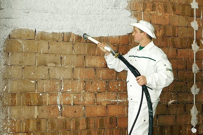

Autor: Archiwum serwisu Tynkowanie metodą maszynową polega na rozrobieniu masy w agregacie tynkarskim i naniesienie jej na ścianę wężem z odpowiednią końcówką (fot. ATLAS).

  • Tynkowanie maszynowe. W agregacie tynkarskim rozrabia się masę i wężem z odpowiednią końcówką nanosi ją na ścianę. Wygładzać trzeba ręcznie łatą aluminiową. Gdy tynk częściowo zwiąże (zajmuje to ok. godziny), ponownie wyrównuje się go łatą, a tuż przed końcem schnięcia i wiązania skrapia wodą i zaciera gąbką nierówności. Można też użyć pacy metalowej. Zaletą tej metody jest szybkie nałożenie tynku. Najlepiej sprawdza się ona na dużych powierzchniach bez otworów i wnęk.
