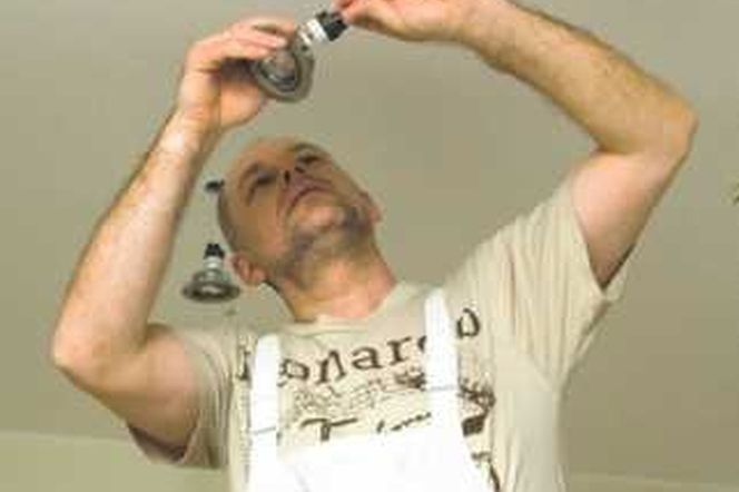

Autor: Piotr Mastalerz Po podłączeniu transformatora i umieszczeniu go w otworze podczepia się do przewodu lampkę halogenową i mocuje ją do sufitu za pomocą zacisku sprężynowego
W wielu pomieszczeniach stosuje się sufity podwieszane. Daje to możliwość umieszczenia w nich specjalnych opraw oświetleniowych. Mogą to być oprawy otwarte, zamocowane nieruchomo i zlicowane z powierzchnią stropu­ lub zamknięte matową szybką. Są również oprawy przeznaczone do wbudowania, których położenie można regulować. Podczas instalowania oświetlenia punktowego trzeba pamiętać, że odległość między lampkami a sufitem nie powinna być mniejsza niż 10 cm. Rozstaw lampek zależy od wysokości, na jakiej będą wisiały, i kąta snopu światła, jaki rzucają. Ten bywa różny, zależnie od modelu. Snopy światła padającego z poszczególnych lampek powinny się przenikać.
Montaż oświetlenia halogenowego w suficie podwieszanym
Najczęściej w okładzinie sufitu umieszcza się lampki halogenowe. Do sieci podłącz je za pośrednictwem transformatorów. Ich rodzaj trzeba dobrać do liczby i mocy lampek. Najpopularniejsze są transformatory 100 VA lub 150 VA. Transformator 100 VA pozwala podłączyć pięć żarówek halogenowych o mocy 20 W lub dwie żarówki 35 albo 50 W. Montaż powinien przeprowadzić elektryk. Musi on najpierw doprowadzić przewody do miejsc podłączenia transformatorów. Po zrobieniu w płytach otworów na oprawki do przewodów podłącza się transformatory, a do nich – przewody lampek. Pod okładziną umieszcza się transformatory – nie mogą się znaleźć bliżej lampek niż w odległości 20 cm. Następnie oprawki wkłada się w otwory. Będą się one utrzymywały na miejscu dzięki zaciskom sprężynowym. Dokładny sposób montażu zależy od typu lampki.
