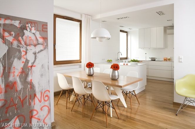

Montaż sufitu podwieszanego
Autor: Bilanol/ Getty Images Konstrukcje sufitu podwieszanego są bardzo chętnie stosowane podczas wykańczania domu
