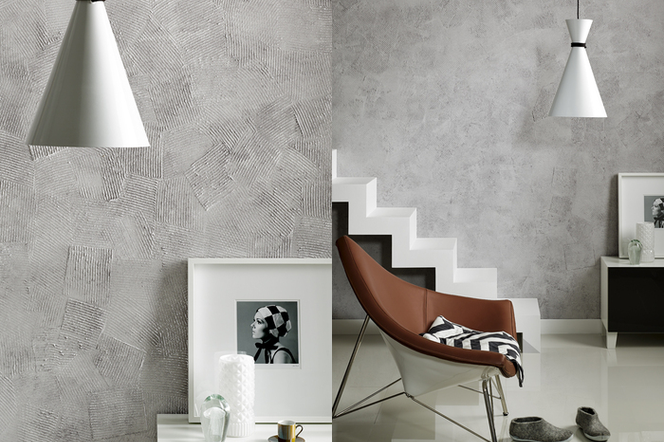

Struktura ściany wraca do wnętrzarskich łask! Czas nasycić nasze ściany nie tylko kolorem, ale i fakturą. To sposób na uzyskanie niepowtarzalnego efektu dekoracyjnego. Ściana za sprawą odpowiednich faktur i szablonów wyglądać będzie jak obraz.
Klasyczny wzór
Efektu dekoracyjne ścian, inaczej struktury, są alternatywą dla gładkich ścian, gdyż mogą stanowić ich oryginalną dekorację. Wzory odważnie i coraz częściej wkraczają do naszych mieszkań. Ciekawe efekty otrzymuje się, stosując masy szpachlowe, mieszanki wapienne, tynki dekoracyjne lub farby strukturalne. Przy ich użyciu uzyskamy prawie każdą fakturę, a końcowy efekt zależy głównie od naszej inwencji i staranności wykonania. Preparaty te mogą występować w postaci gotowych mas albo proszku (do rozrabiania z wodą).Zalety struktur:

Dekoracyjne masy nakładamy na ściany zazwyczaj przy użyciu stalowej pacy. Dopiero naniesioną masę formujemy. Zależnie od zamierzonego efektu i rodzaju zastosowanego materiału używamy do tego odpowiednich narzędzi: kielni, szpachelki, pacy zębatej, wałka albo szmatki lub gąbki. Prace te wykonuje się naprawdę łatwo, ale powierzchnia ściany, na której ma się znaleźć tynk lub masa, musi być odpowiednio i starannie przygotowana. Dlatego warto wiedzieć, że podłoże powinno być:
  • spójne - luźne fragmenty tynku trzeba usunąć;
  • czyste, pozbawione kurzu i tłuszczu;
  • w miarę równe - wszelkie rysy, ubytki trzeba wypełnić np. tynkiem podkładowym, a nierówności wygładzić masą szpachlową;
  • niezbyt nasiąkliwe - płyty gipsowo-kartonowe należy wcześniej zagruntować odpowiednim środkiem, który zmniejszy ich chłonność. Dzięki temu położony na nie tynk nie będzie pękał i odklejał się;
  • bez luźnych fragmentów farby - jeśli ściana jest pomalowana, sprawdźmy, czy nie ma odprysków, gdy są, trzeba je zeskrobać;
  • lekko zmatowione - w przypadku ścian pokrytych farbą dyspersyjną lub olejną musimy je wcześniej umyć i zmatowić papierem ściernym.
