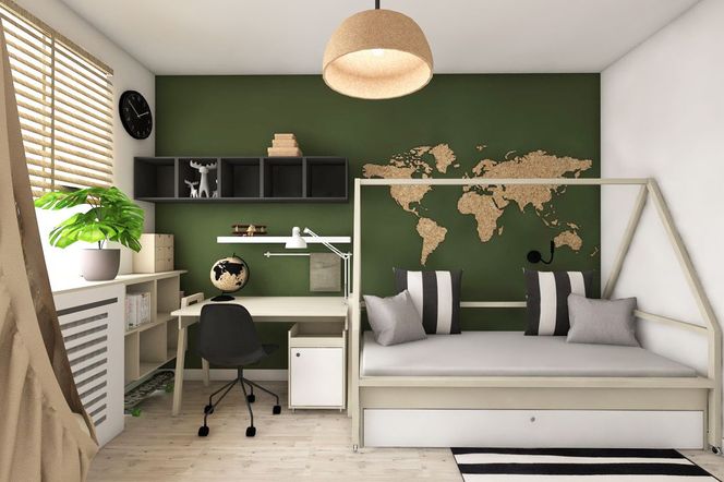

Pokój dla chłopca w wieku szkolnym
Autor: Archiwum serwisu O stylu pomieszczenia decydują elementy dekoracyjne: kolor ścian, wieszaki, skrzynki, kufer, mapa na ścianie, globus, luneta, egzotyczne rośliny, szklarnia, ścianka wspinaczkowa, wiszące siedzisko. Dodano elementy etniczne: dywany, kapelusz, lampa, grafiki, żaluzje
